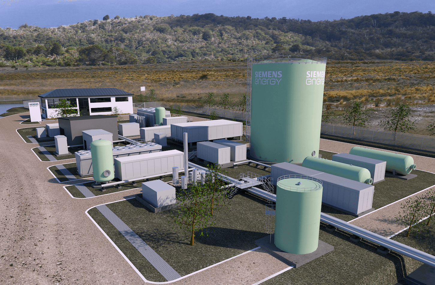

Commentaires : Porsche et Siemens ouvrent une usine de carburant synthétique au Chili
La France, le Royaume-Uni, la Chine et même certains Etats américains tels que la Californie ont promis une décarbonation du transport routier au sein de leurs frontières. Pour préparer ses véhicules aux échéances mises en place par de nombreux pays, Porsche parie sur les carburants synthétiques… et y met des moyens.

Probablement parce que le bilan énergétique restera pire que le tout électrique… Mais ça peut être une alternative pour des besoins plus spécifiques, où le tout électrique n’est peut-être pas envisageable, mais reste à voir le vrai prix à la pompe ! Et pourquoi cette usine est au Chili et non en Allemagne ? Et qu’elles sont les modifications requises sur la voiture ?

C’est pas précisé explicitement, mais il s’agit certainement d’un carburant destiné à remplacer l’essence, et non le gasoil (pour lequel il existe effectivement déjà des alternatives), puisque les modèles adaptés sont des 911, qui n’existent qu’en motorisation essence.
En outre l’écrasante majorité des Porsche en circulation, et toutes les Porsche récentes sont essence (Porsche a abandonné le diesel il y a 3 ou 4 ans), donc ça aurait peut d’intérêt pour Porsche de développer une alternative au gasoil.

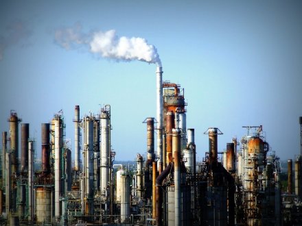

La production journalière mondiale de pétrole est de plus de 15 milliards de litres. Avec moins de 2 millions de litres par jour, prévu pour 2026, c’est une goutte d’eau dans l’océan. Ils ne pourront même pas faire rouler les voitures qu’ils construisent si ils restent sur des moteurs thermiques. Green washing et poudre aux yeux…

Oui, le but n’est sans doute pas d’avoir un carburant pour remplacer l’ensemble des usages de l’essence, mais plutôt pour quelques niches, et en particulier, les voitures de collection.
2 millions de litres par jour, c’est la consommation de moins de 0.03% du parc automobile français (11k véhicules sur 38M, sur la base de 30 km par jour et 6l/100 km), c’est effectivement ridiculement faible.

c’est faux, 10% sert à son raffinage.
https://energieetenvironnement.com/2018/12/19/le-fonctionnement-des-raffineries-de-petrole/
