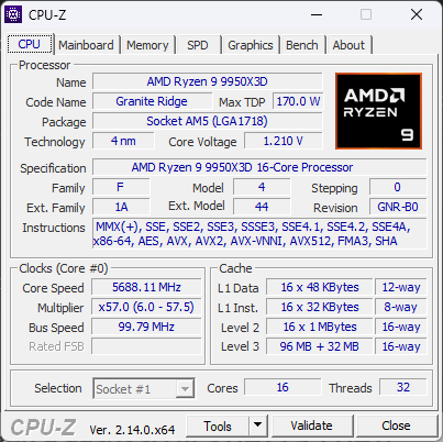

CPU-X est à la rue … il annonce 2 x 96 Mo.
My bad !

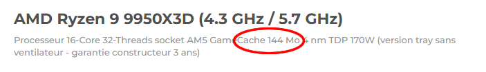

le Cache chez AMD se calcule L2+L3 depuis toujours et ça fait 144 Mo :wink:
Oui, ça fait 144 Mo si on compte L2+L3.

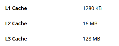

Mais si on précise comme je l’ai fait « cache L3 » (et comme l’a fait TNZ à qui je répondais), c’est bien 128 Mo, pas 144.
Car même si la capacité est présentée comme étant 144 Mo dans certaines fiches commerciales d’AMD, parce qu’en totalisant les 3 niveaux de cache on a 144 Mo de données distinctes qui peuvent être dans le cache (correspondant à L2+L3, on n’ajoute pas le L1 car le L2 est inclusif), distinguer les deux garde tout son sens, le L3 n’ayant pas les mêmes performances que le L2 (c’est bien pour ça qu’il y a un L2 et un L3…).
D’ailleurs, AMD fait bien la distinction des 3 types de cache dans la fiche technique :
