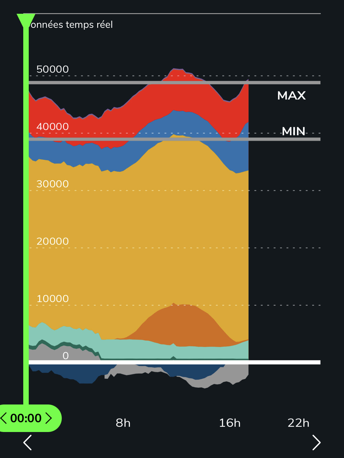

Pour en rajouter une couche sur @MattS32 dans le mix Energétique on est très loin de saturer en renouvelable au point d’envisager le stockage.

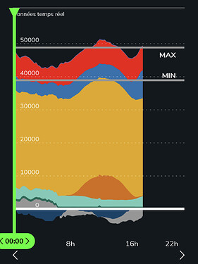

La courbe d’aujourd’hui la part solaire c’est le ballon orange, jaune foncé nucléaire, rouge gaz, bleu foncé hydraulique, bleu clair éolien, gris importation et exportation.

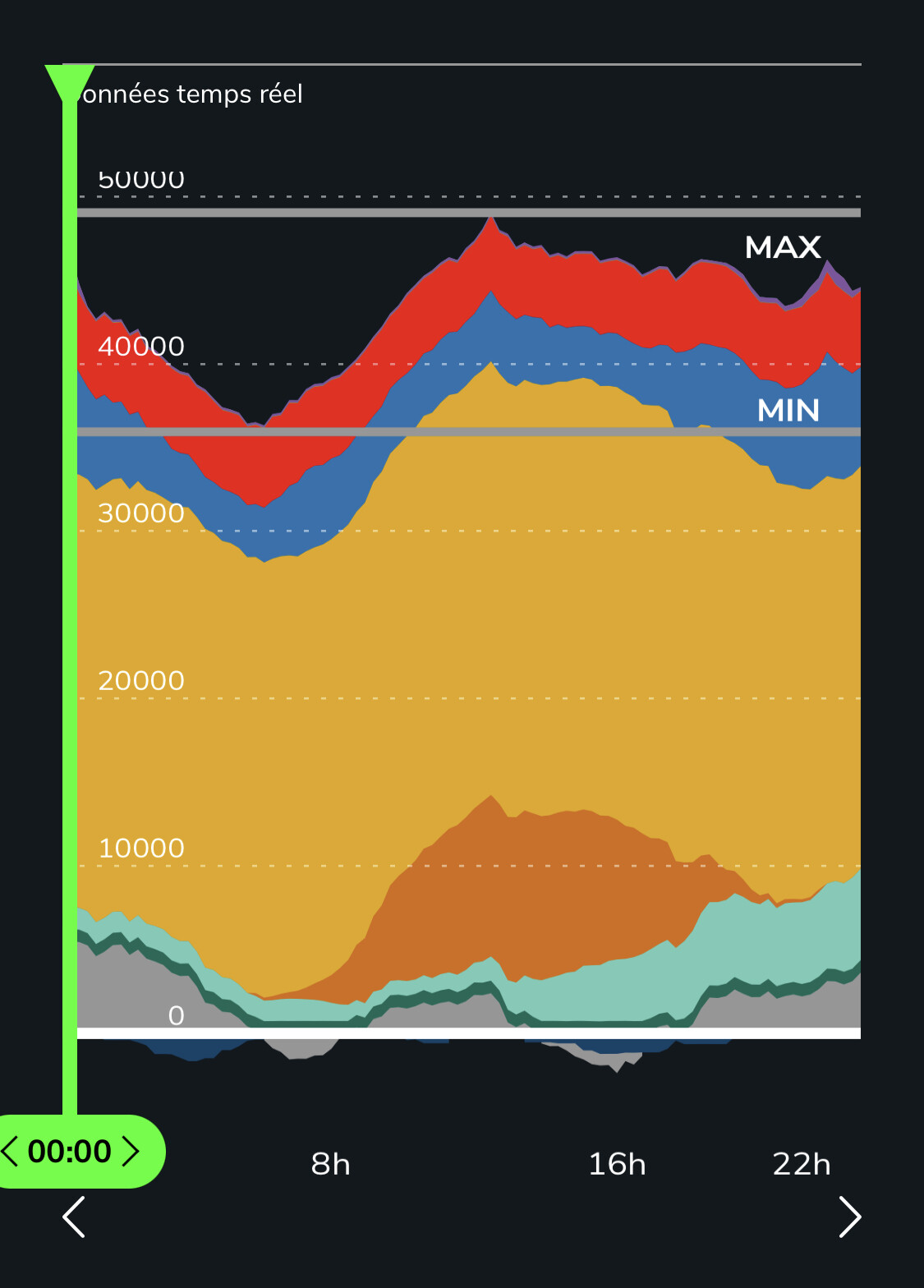

Et la courbe du 14 juillet dernier (au pif hein !) même avec une production plus du double on est loin de saturer le réseau en solaire

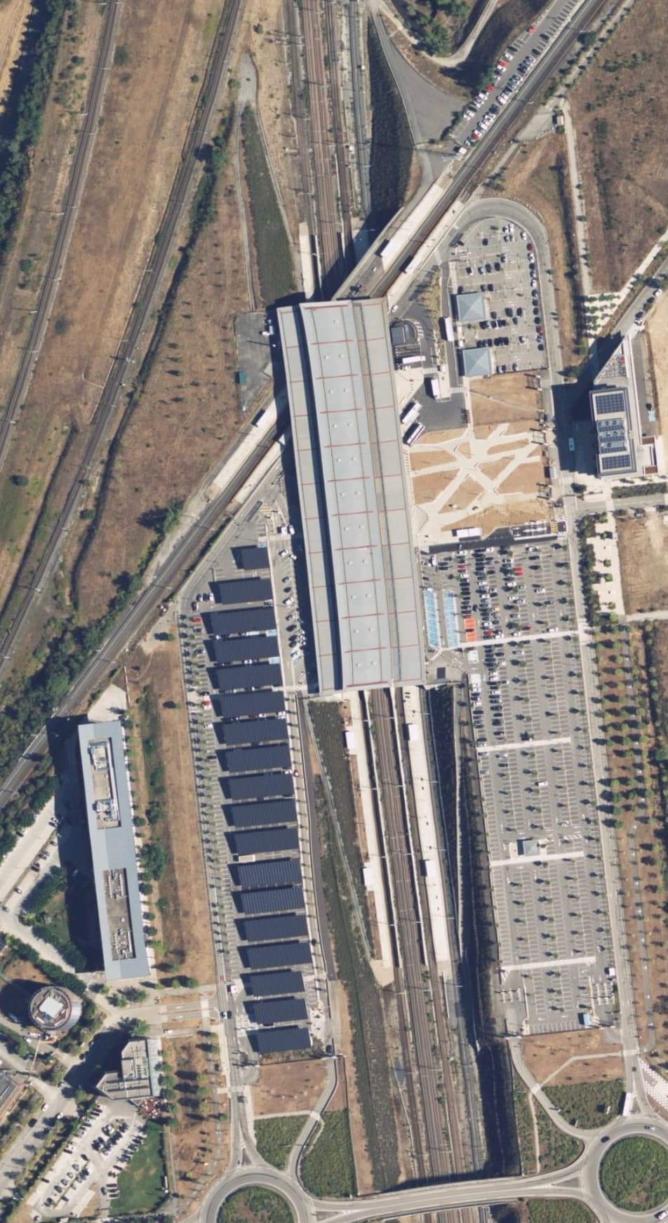

Comme Valence TGV et ses 1,3MWc
