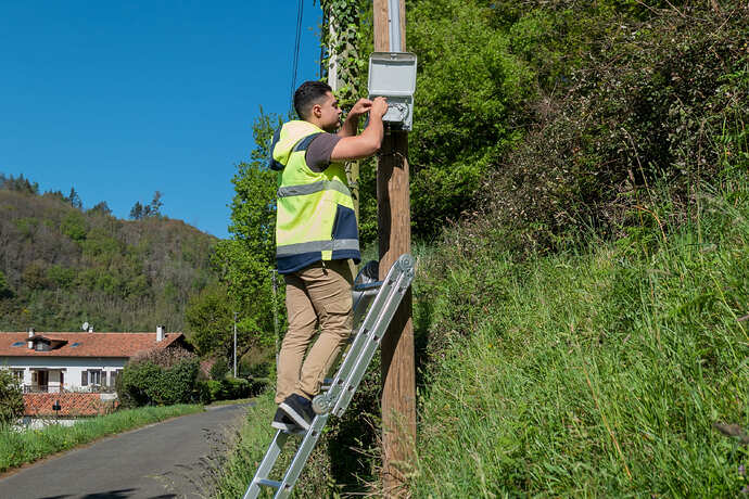

Sur la photo, il est interdit de travailler sur une échelle, c’est une règle de base de la sécurité.
si mais il faut un harnais de sécurité + les EPI obligatoires
Un harnais à meme pas deux metres de hauteurs et en meme temps on leur demande de faire ça en cinq minute. On vit dans un monde magnifique.
La dernière fois un mec est venu chercher des fuites sur le toit de mon immeuble. Il a du passé par la fenetre de ma chambre. Aucune protection, rien. Je lui ai demandé si c’était normal, car il y a quand meme trois étages. Il m’a expliqué qu’il lui fallait plus de temps pour s’encorder que pour faire son taff. J’ai pas trop insisté, surtout qu’il a fait un boulot nickel ensuite.
Après oui, c’est normal d’avoir des normes de sécurité strictes, car il y a beaucoup d’accident, mais cette photo… bah oui ça arrive des mecs qui font ça. Cela dit, je me demande si c’est une vraie photo.
Le problème c’est qu’ils arrivent très souvent sans se renseigner et découvrent sur place qu’il fallait une nacelle qu’ils n’ont pas emmenée.

C’est une vraie photo et un risque nul, donc pas besoin d’EPI ni harnais. Il faut raison garder, le mec, s’il tombe, au pire il va s’écorcher le genou? Il a plus de chance de se couper le doigt avec sa pince coupante, qui est utilisable sans EPI.
Pour avoir une personne qui s’occupe de la planification des intervention dans la famille, ces info ne sont pas transmise par l’opérateur. C’est bien simple, aucun opérateur ne maintient une BDD des info d’accès ou d’installation des poteaux ou de chez toi. Pourquoi le ferait-ils? S’il faut une nacelle, l’opérateur doit payer plus cher pour l’intervention. C’est beaucoup plus rentable s’il envoie le technos au casse pipe. Soit le technos qui a perdu le temps de trajet refuse le chantier (et il n’est pas payé), soit il bafoue les règles de sécurités pour être payé malgré tout. Vu la marge des technos (environ -20€ par intervention, si c’est pas moins), beaucoup font le taf, l’opérateur est content, la boite de sous traitance (SPI, SNEF, …) aussi.

L utilisation de l echelle est autorisée,avec 2 personnes, en dernière intention sur poteau planté ds la terre,et non enrobé ou ciment,mais la nacelle est préconisée. Mais j ai vu un sous-traitant sur un poteau dans l enrobé avec étiquette jaune d interdiction de monté.
