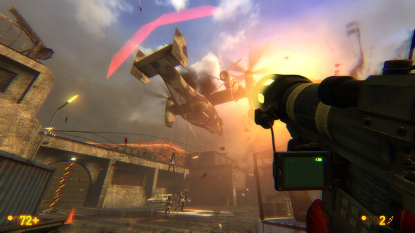

En plus extreme, quand j’ai repris World of warcraft avec 1 an d’abonnement je me suis fait un addon perso pour mettre toute l’interface du jeu visible constamment avec un gros pourcentage de transparence, du coup les pixels sont jamais trop statiques
Pas possible pour tous les jeux, mais faut faire gaffe surtout sur un jeu que l’on va pratiquer un gros paquet d’heures
Genre je trouvais Black mesa dangereux avec son affichage vie/bastos orange pétant
Le seul moyen que j’ai trouvé pour planquer ce orange cachait aussi le réticule de l’arme (on peut dire qu’on passait en difficulté ++ sans savoir ou l’on tire)
Au final , le jeu est plié en qq heures, je me suis sûrement embêté a chercher pour rien (surtout que je ne l’ai pas utilisé)
