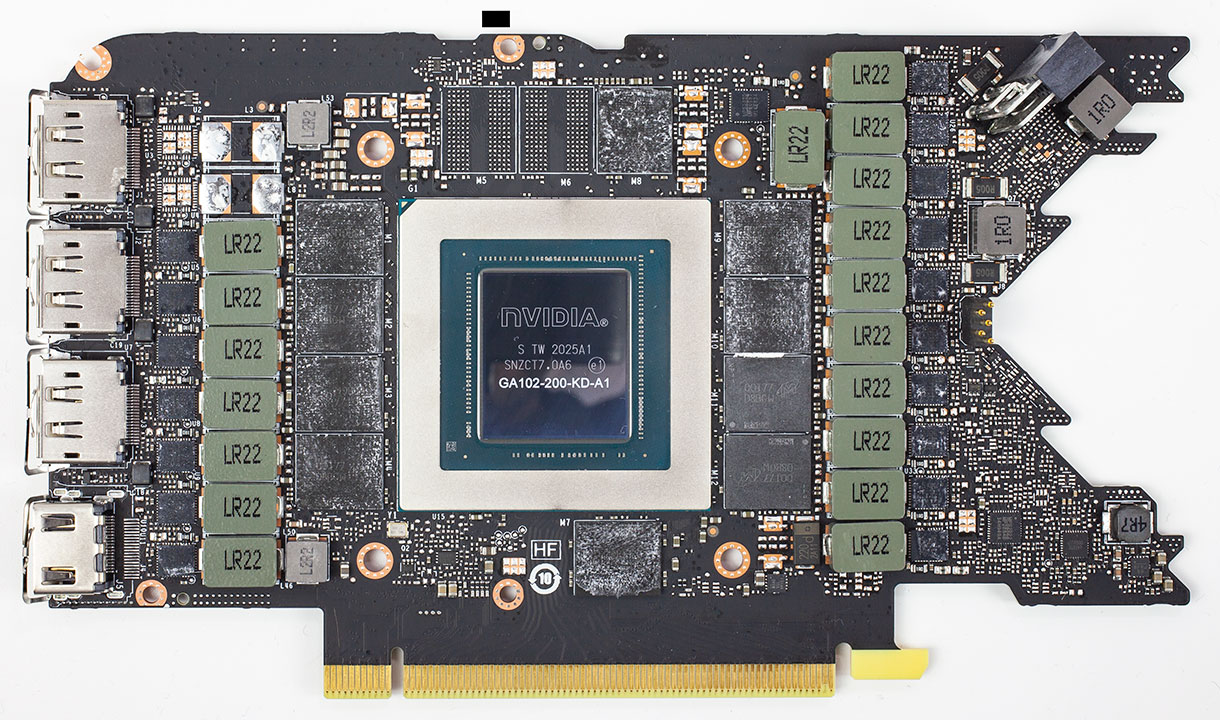

La RTX 3080 a un bus de 320 bit, dans ce cas, les quantités possibles sont :
5120 Mo (10 puces de 512 Mo), 10240 Mo (on retrouve les 10 Go de la RTX 3080 dont tu parle), etc…
Sur cette photo, on voit clairement les 10 puces associées au GA102 :
(source : https://www.techpowerup.com/review/nvidia-geforce-rtx-3080-founders-edition/5.html)

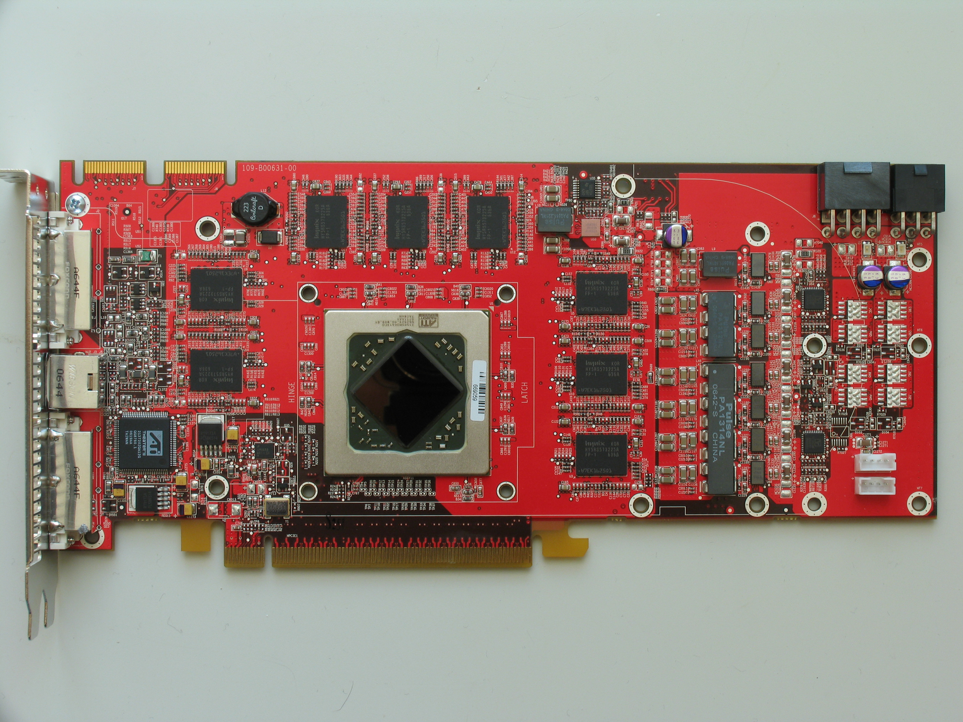

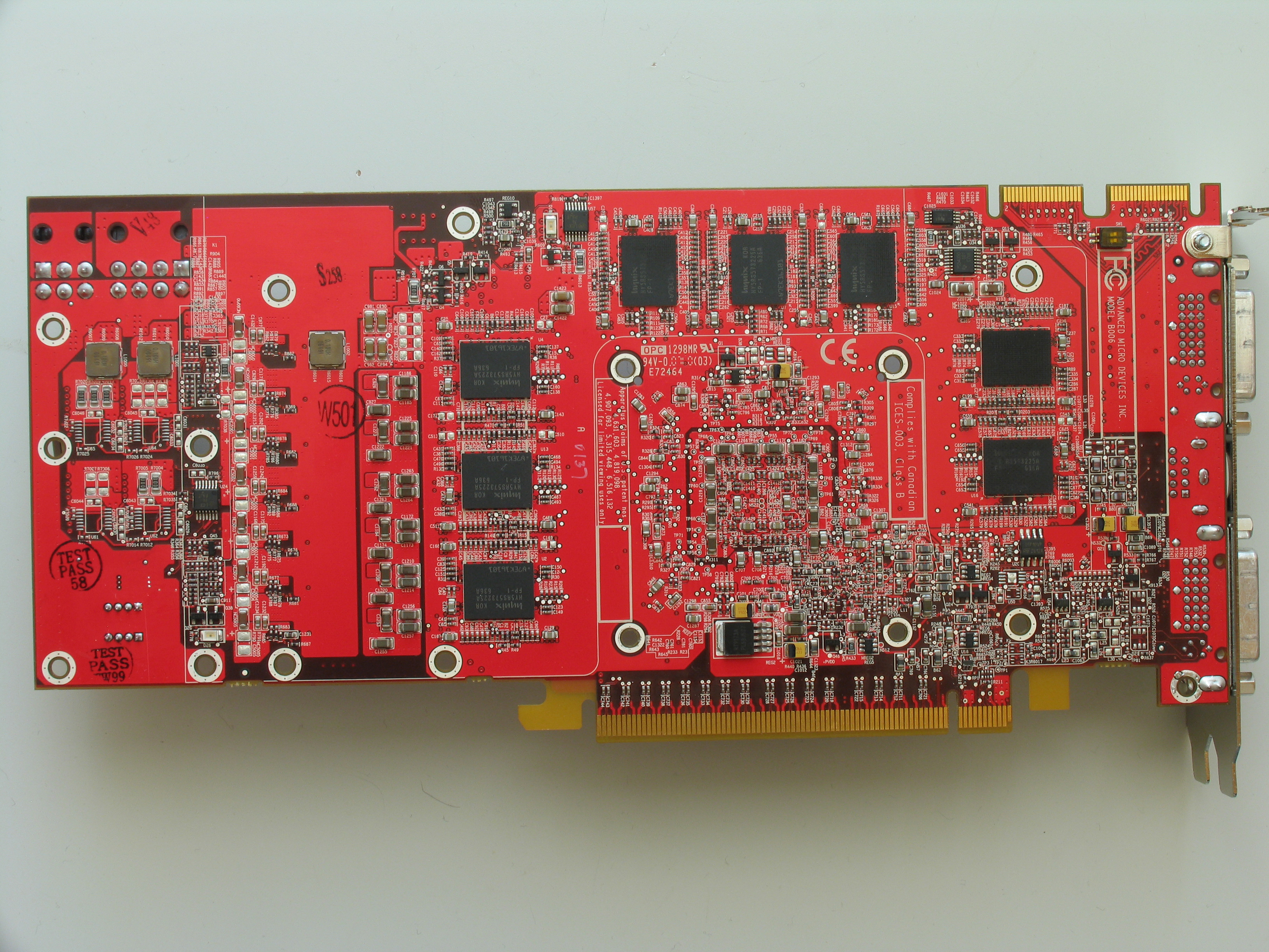

Et enfin, pour terminer, ici, le HD 2900 XT 512 bit où l’on voit bien les 16 puces (8 sur chaque faces) associé au R600 :
(source : https://www.techpowerup.com/review/ati-hd-2900-xt/4.html)
