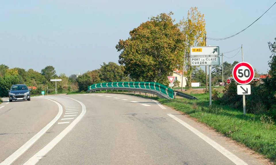

Changer ces panneaux, c’est compliqué : ça fait partie d’un ensemble de réglementations internationales (conventions de Genève et de Vienne) qui fixent une grande partie des règles de circulation et des panneaux pour plus de 100 pays. En outre le bleu, comme tu le propose, c’est pour les obligations, un panneau de vitesse bleu au lieu de rouge, ça existe, et ça veut dire vitesse minimale au lieu de vitesse maximale.

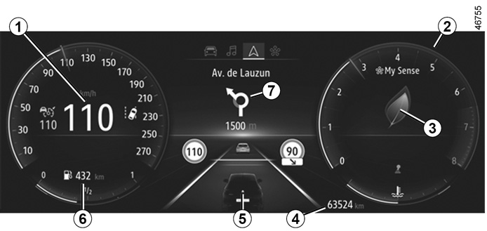

Mais il y a déjà une distinction, et les voitures sont censées les reconnaître (sur la mienne, de 2020, c’est bien le cas) : il y a une flèche (panneau type M3a) sous le panneau de vitesse pour indiquer qu’il s’applique uniquement à la bretelle de sortie.
C’est d’ailleurs grâce à elle que toi en tant que conducteur tu sais que c’est pour la brettelle, s’il n’y avait aucune distinction, le panneau s’appliquerait bien à toutes les voies :slight_smile:
Sur ma voiture, ça s’affiche de la même façon, avec à gauche la vitesse sur la voie principale, à droite la vitesse sur la brettelle, avec le panneau M3a :
tjr les bonnes remarques @MattS32 maintenant tu me le dis pour la flèche, faudrait je regardes si elle est présente, j ai pas l’impression ou plus loin dans la voie de sortie il la mette plus, a voir ou idée a creuser !
J’ai fait un long trajet aujourd’hui, j’en ai profité pour regarder un peu. Sur environ 600 km dont la moitié en Suisse, je n’ai pas rencontré un seul panneau « fixe » pour la vitesse d’une bretelle qui n’ait pas la petite flèche (je précise quand même que j’ai pas forcément fait gaffe à chaque bretelle ^^).
