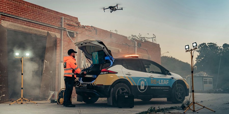

Commentaires : Nissan transforme une Leaf en poste de secours mobile procurant de l'électricité sur le lieu de catastrophes
Et si les voitures électriques devenaient un poste de secours ambulant pouvant alimenter le matériel des équipes de secours grâce à la technologie V2G ?

A vérifier par les connaisseur de ce genre de calcul, mais quid de l’autonomie d’alimentation du matériel via les batterie (après la consommation du trajet à déduire selon), comparer à la génération de courant produit par un véhicule thermique via un générateur intégré (autre que le 12v d’origine). Je suis pourtant un défenseur de l’elec en général, mais là pour de l’urgence… le compromis thermique me semble + efficient.

Et après 12mn, le véhicule est en rade, et non seulement il faut attendre les groupes électrogènes, mais en plus il faut bouger 2T « à la main »…
Les VPC, VSR et VSAV de nos pompiers me semblent mieux adaptés. Mais ça ne fait de la pub à personne de le dire.
Après 2 jours tu veux dire.
2 jours d’éclairage LED et de recharge de portable, sans aucun doute (et ce qui est déjà bien).
Mais s’il faut « alimenter » des cisailles, des vérins, des coussins, des scies, des pompes…
(surtout les compresseurs pneumatiques/hydrauliques nécessaires à leur fonctionnement)
C’est mort.
Et nos secours disposent déjà de véhicules plus performants pour installer une commanderie, une infirmerie, une cantine, ou un hôpital de campagne.
Comme si l’urgence pouvait se soucier de la consommation/pollution au détriment de l’efficacité.
Avec une batterie de 62 000 watts / heure, tu fais rouler bien plus que du LED et des ordis. Tu crois que ce sont des débiles qui ont fait ce projet?

Avec l’énorme batterie d’un véhicule électrique, tu peux alimenter des lampes et des portables pendant bien plus que 2 jours.

Ben sur 2 jours ça fait du 1,2 Kw :roll_eyes:
Suffisant pour de la lumière et du petit matériel électrique (ce qui est déjà bien), mais archi insuffisant pour le matériel de sauvetage à proprement parlé.
Il faudra quand même des groupes, des compresseurs, …

De toute évidence tu exagères beaucoup (trop), une maisonnée au complet dépense environ 10-20 kWh / jour.

L’énergie massique de l’essence étant très supérieure à celle des batteries, un simple groupe électrogène fonctionnant à l’essence est 40 plus efficace que ce système batteries + onduleur (pour une même puissance fournie autonomie multipliée par 40 ou puissance multipliée par 40 pour une même autonomie). Je ne parle même pas du rapport énergie fournie / prix qui est catastrophique pour le système batteries.
En résumé: une efficacité nulle pour un prix exorbitant. Je ne vois pas quel service de secours pourrait s’en équiper … que de la com !
Cette énergie théorique potentielle est en très grande partie perdue en surchauffement, en frottement et en résidus toxiques de la combustion et de la complexité des engins à pétrole.
Le moteur électrique est de 4 à 5 fois plus efficace à utiliser son énergie en pratique.
Le moteur à explosion ne vient pas à la cheville du moteur électrique quant à la puissance efficace, comme le démontrent les trains et les camions miniers géants qui sont propulsés par leurs moteurs électriques. Les engins diesels embarqués ne servent que de génératrices dans ces engins hybrides-série, car de tels monstres uniquement thermiques seraient impossibles.
La technologie décrite n’est PAS du V2G mais du V2L (Vehicle to load). En effet, le V2G est la fonction qui permet de restituer l’énergie de la batterie du véhicule pour la réintégrer dans le réseau quand celui-ci est « souffrance » par une demande d’énergie plus importante que ce qu’il peut fournir (en gros une réserve d’énergie). ça passe forcement par une borne bidirectionnelle ou l’auto sera raccordé avec son câble. Le V2L permet via une prise 230v implantée sur ou dans le véhicule, d’alimenter un ou des équipements comme décrit dans l’article. La nouvelle Honda e à une prise 230v, 1500 w dans l’habitacle qui permet d’alimenter un PC, un mini frigo, voir même permettre de recharger un autre véhicule électrique (voir une vidéo sur YouTube, honda-e / Tesla model 3).
