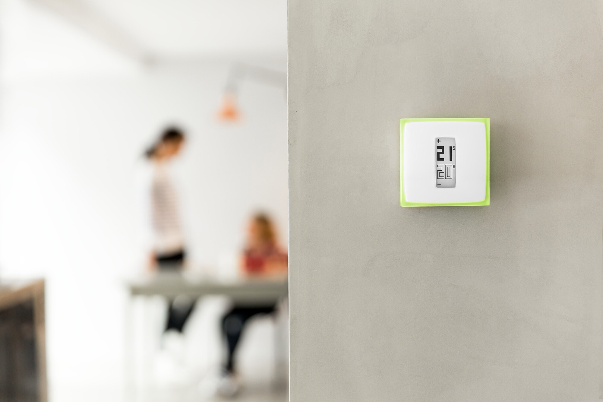

Commentaires : Netatmo propose un nouveau thermostat connecté
Netatmo lance son tout nouveau Thermostat Modulant Intelligent, avec OpenTherm.
