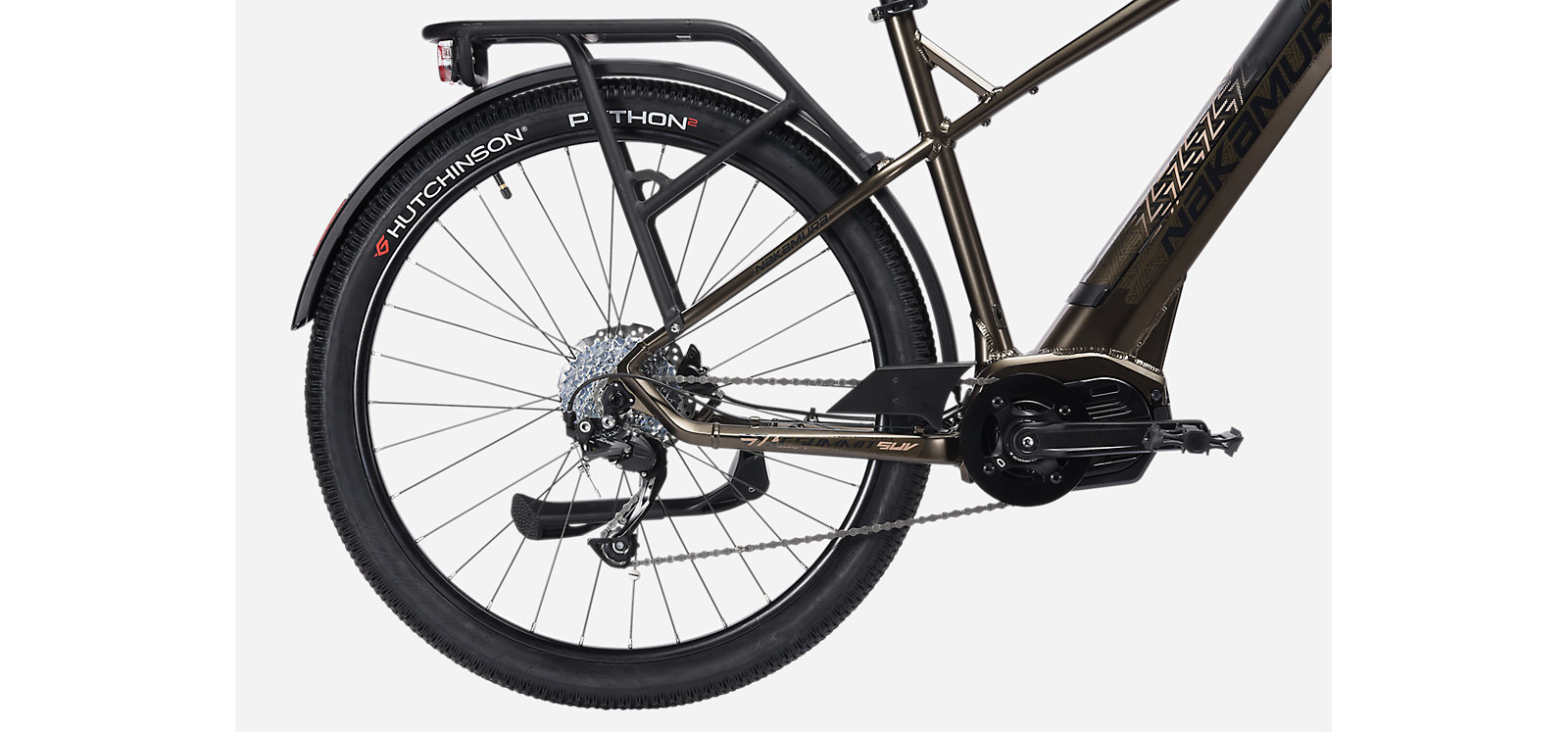

Demande à intersport de me fournir le petit carter de chaîne présent sur les photos publicitaires et absent à la livraison de mon SUV .
Affaire en cours ,reponse du sav , pas de carter de chaîne fabriqué , donc pas dispo , surement rajouté avec photoshop sur la photo publicitaire …
