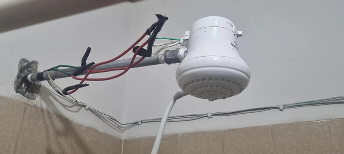

Ou la solution Nord-Am d’avoir une résistance électrique directement dans la pomme de douche… souvent en bidouillage fait-maison.

@tfpsly J’en ai vu pas mal en Amérique du sud, mais pas legal en France je crois. Ça a l’air assez problématique.
On appelle ça une pomme de douche Claude François ? :rofl:
