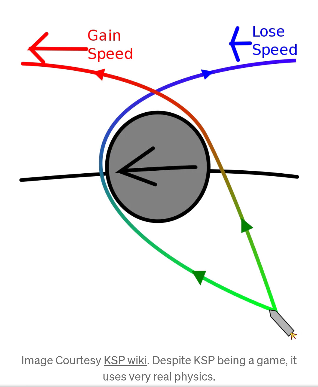

En se rapprochant d’une planète, sa gravité nous accélère, de plus en plus en s’en rapprochant; puis s’en éloignant, sa gravité nous ralentit, fortement quand on est proche puis de moins en moins vite.
Normalement, les deux effets s’annulent… Sauf que la planète bouge.
Le but est alors de passer plus de temps avec notre direction et le champ gravitationnel allant dans la même direction (accélération) que de temps où les deux s’opposent (ralentissement). On peut suivre la planète plus longtemps en passant derrière elle. On subit alors bien plus d’accélération que de ralentissement.
A l’inverse, en passant devant la planète, on raccourcit la phase où on la suit (accélération), et on subira plus de ralentissement.
Ici la trajectoire passant derrière la planète (devenant rouge) la suis plus longtemps. Alors que la trajectoire passant vite devant passe plus de temps à « se faire tirer en arrière » :
