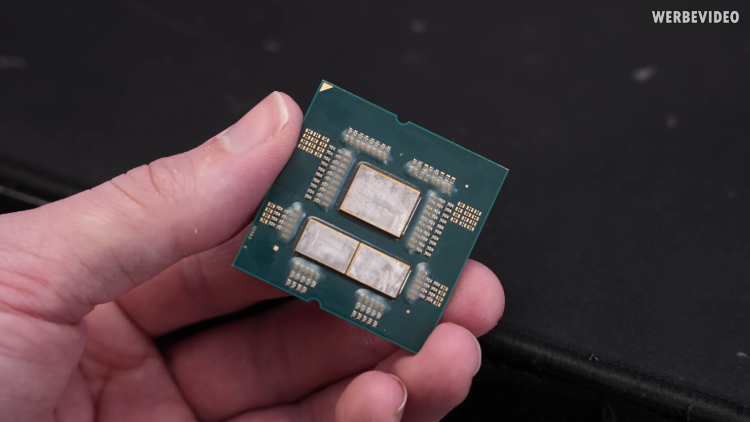

Commentaires : Manœuvre délicate, retirer l'IHS du Ryzen 9 7900X lui fait perdre 20°C
Attention à ne pas commettre d’impair en réalisant cette technique dite du delid de processeur. Mais les gains sont à la hauteur !

Il manque peut être des infos… déjà oú se fait la mesure de température ? Si amd a prévu l’ihs la sonde n’est peut être pas juste sur le die du processeur vu que l’ihs dissipe et homogénéise la température. Si c’est le cas la sonde ne mesure plus la température du processeur mais de l’air juste à côté … donc tu perds 20 degrés sur le papier mais en fait ton processeur se régule mal… et la température réelle est plus haute. Après c’est sur qu’ils auraient pu affiner l’ihs pour faciliter le transfert de chaleur. Pareil retirer l’ihs n’est pas très bon pour le refroidissement des autres petits composants s’ils ne se retrouvent pas bien alignés sous le système de refroidissement… ça risque de réduire leur durée de vie. Les ingénieurs sont pas bêtes dans leur choix techniques.

J’espère qu’AMD va revoir sa copie, et faire un IHS optimisé et moins épais. Car sans cette IHS on retrouve les T° de la série 5000 se qui parait plus logique.

Soyons tous collectivement lucides que si tant AMD qu’Intel mettent des IHS aussi épais c’est avant tout pour protéger les CPU des doigts de fées des monteurs de PC, à savoir, vous et moi.
Tout le monde n’est pas un modèle de délicatesse, surtout pour l’installation des ventirads.

D’autant qu’avec les Ryzen 7000, il y a d’autres composants à la surface du CPU. Je ne suis pas assez expert en la matière, mais c’est peut-être plus là qu’il y a à redire sur la conception des Ryzen 7000.
