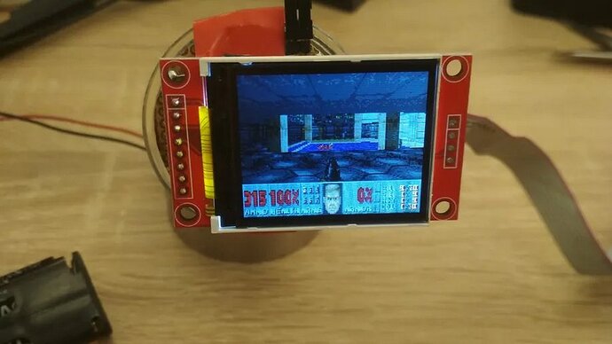

Commentaires : L'idée inutile donc indispensable du jour : faire tourner Doom sur une lampe connectée IKEA
Depuis son lancement en 1993, les hackers rivalisent d’ingéniosité pour faire tourner Doom sur des appareils les plus improbables. Le dernier exploit en date revient à Nicola Wrachien, qui l’a fait sur… une lampe IKEA Tradfri.

Je ne connais pas de Cortex 33. Le Cortex-M33 en revanche est bien disponible chez STMicroelectronics (STM32U5 et STM32L5). Par ailleurs, ayant fait partie du groupe ‹ hackers › qui ont considérablement optimisé les pilotes pour les TFT en contrôleur ILI9341 puis ILI9163 / ST7735 sur les micro contrôleurs STM32, ESP32 et Teensy, je doute TRES fortement qu’il atteigne réellement les 35fps (ou alors sur les quelques frames ou presque rien n’a bougé et qu’il ait optimisé le frame buffer). On voit que l’écran est en SPI. Seul un adressage en parallèle 8-bits permet d’obtenir ce type de fillrate. Même en abusant à mort le bus SPI (@15-20Mhz), on obtient au mieux un affichage relativement constant à 15-20fps sans réduire drastiquement la fenêtre du jeu.
