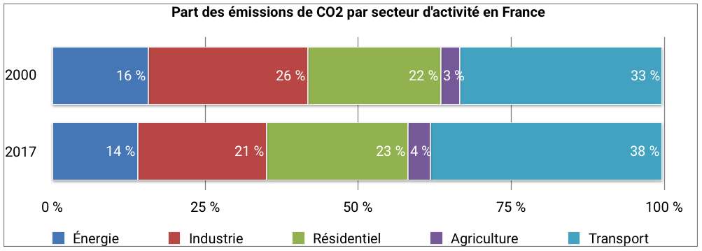

Part du transport dans le CO2 émis en France : 38%
Part des voitures dans le transport : 61%
Donc voiture = 61% * 38% = 23% du CO2 émis en France.
Et c’est le seul secteur dont les émissions augmentent…
2 « J'aime »
