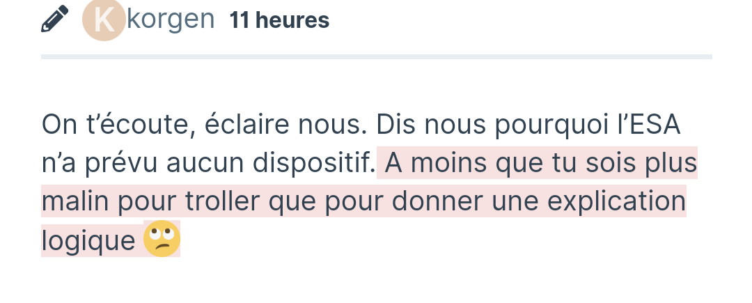

On t’écoute, éclaire nous. Dis nous pourquoi l’ESA n’a prévu aucun dispositif.
