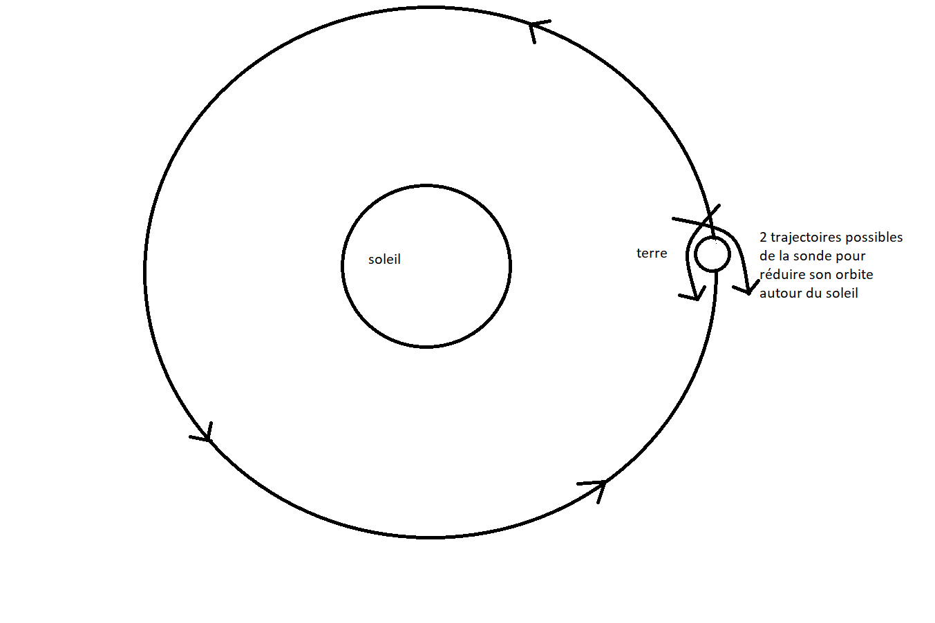

Merci, effectivement j’étais en train de chercher sans succès comment décélérer gravitationnellement. En fait, l’image est trompeuse. Pour décélérer, il faut que le satellite fasse demi-tour et que l’angle de la trajectoire retour soit supérieur de 90 degrés par rapport à l’aller. Sur l’image, on a l’impression que le satellite frôle la terre et je ne voyais pas comment il pouvait décélérer.
Pour essayer d’aller un peu plus loin (en amateur), ne s’agirait-il pas d’une décélération relative? La vitesse par rapport à la terre reste la même mais en changeant de référentiel, la vitesse par rapport au Soleil a changé.

Merci @David_Rossi j’ai répondu un peu plus haut. En fait l’angle réel que prendra le satellite n’est pas celui que montre l’illustration. Il faut une sorte de demi-tour.
Au final, est-ce que la vitesse par rapport à la Terre change vraiment? J’ai l’impression qu’il s’agit de vitesse relative: l’une par rapport au Soleil et l’autre par rapport à la Terre.

Non, le satellite ne fait pas du tout demi-tour, et l’image dans l’article est juste.

Apparemment, j’ai quand même compris qqch avec la “vitesse relative” lorsque ça dit “ Elle a ralenti parce que pendant ce survol, la Terre se déplaçait, elle avait donc sa propre vitesse dans un autre référentiel”.

Il s’agit tout à fait de vitesses relatives. Relativement à la terre la sonde va d’abord accélérer en se rapprochant de la terre, puis décélérer en s’en éloignant. Relativement au soleil, il faut utiliser l’attraction gravitationnelle terrestre pour obtenir une vitesse plus faible et ainsi baisser son orbite autour du soleil. je joins un dessin Paint tout bête.
