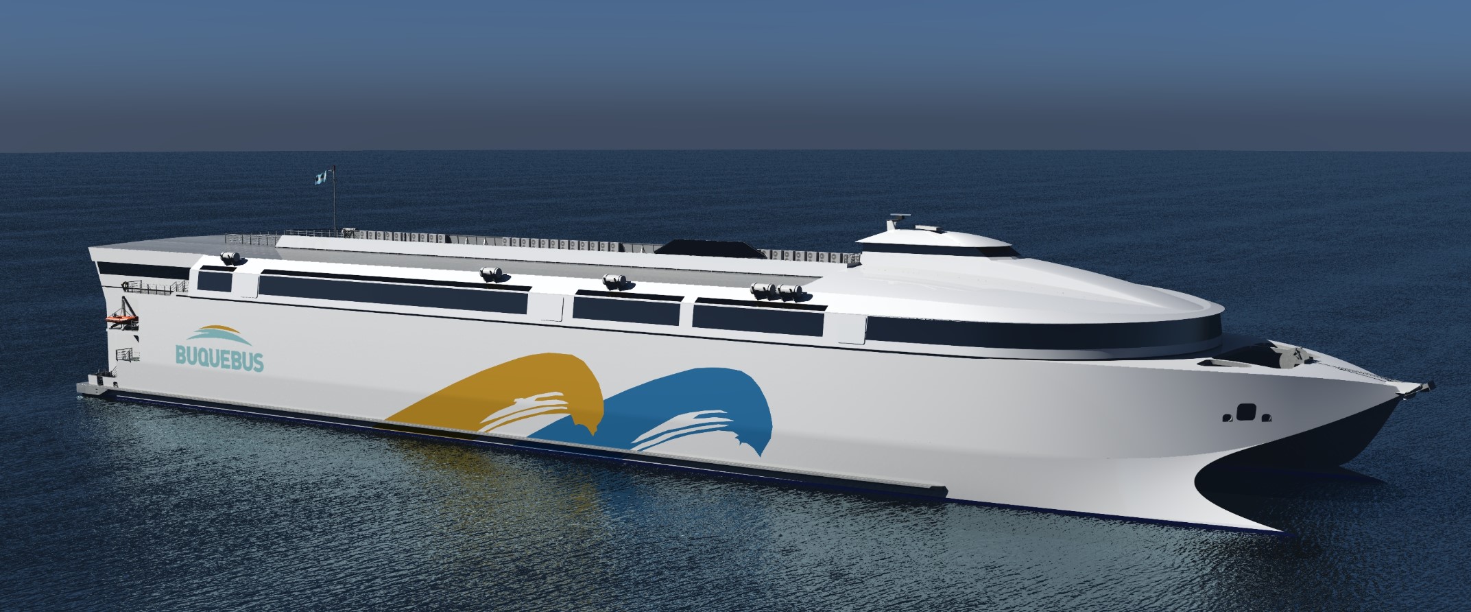

130 mètres de long, accueillant plus de 2 000 passagers, ce ferry à propulsion électrique est une première mondiale.

Je ne sais pas si l’image est représentative du ferry en question, mais je me demande pourquoi ils ne prévoient pas de recouvrir le ferry de panneau solaire, alimentant du coup le navire pour sa propre propulsion.
Même si ceux-ci ne couvrent pas la totalité de l’énergie nécessaire pour le faire avancer, en admettons que cela représente, ne serait-ce que 10%, c’est toujours ça de gagner et ce sont des batteries en moins à prévoir.

Oui, ça serait pas un mal de mettre des panneaux solaires pour réduire la quantité d’énergie à récupérer en moyenne lors des arrêts.
Mais ça ne permettrait par contre pas d’embarquer moins de batteries : il n’est pas rare que des ferries naviguent de nuit ou par très mauvais temps, donc les batteries doivent être dimensionnées pour pouvoir faire les trajets dans ces conditions, donc sans production d’électricité par les panneaux solaires.
