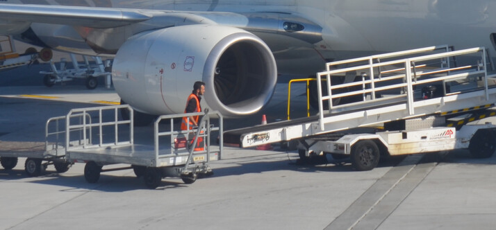

La majorité des avions en circulation sont des petits porteurs style B737 ou A320, et leurs réacteurs sont très bas, plutôt à 1m de hauteur seulement (il n’y a qu’à voir en comparaison avec la taille de l’employé :
Et sur cette photo, tu peux voir ce qui est en rouge et qui ressemble à un champignon, c’est la zone de sécurité où tout est aspiré quand le réacteur est en fonctionnement comme le démarrage :
Pour le reste, d’autres t’ont répondu …

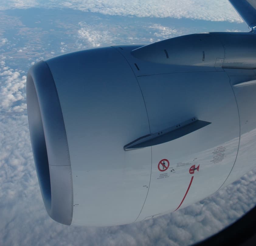

Je comprends ce que tu veux dire, mais le flux d’air doit être le plus stable possible, la forme de l’entrée d’air est particulièrement étudiée pour avoir cet écoulement non perturbé. Une grille, même fine et avec de grandes ouvertures, perturbera le flux d’air aspiré par la soufflante (la grosse « hélice » que tu vois à l’intérieur du réacteur qui est le premier étage de compression).
