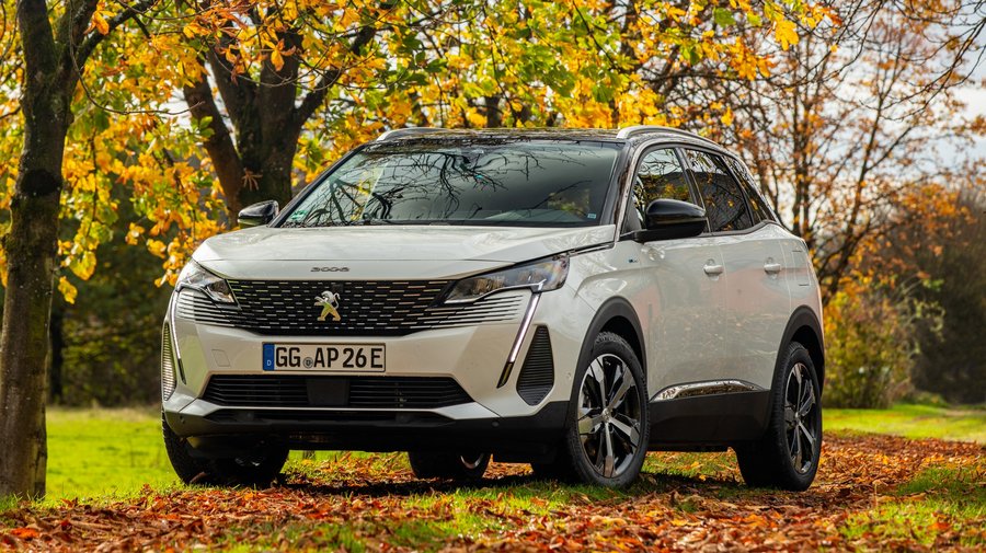

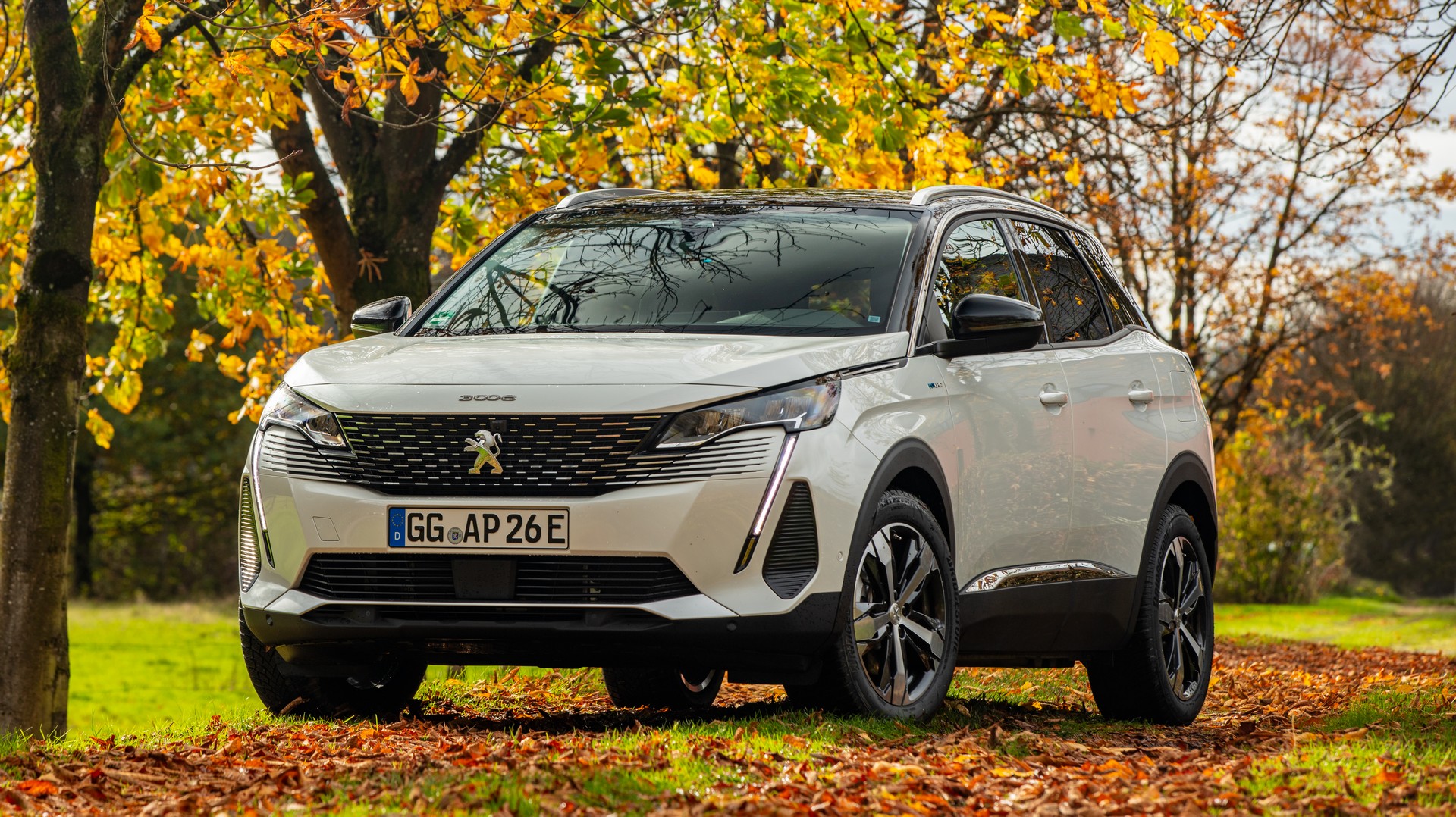

Le futur Peugeot e-3008, SUV électrique qui devrait arriver sur le marché dans approximativement trois ans, pourrait embarquer des batteries fabriquées par l’entité française Automotive Cells Company (ACC).
