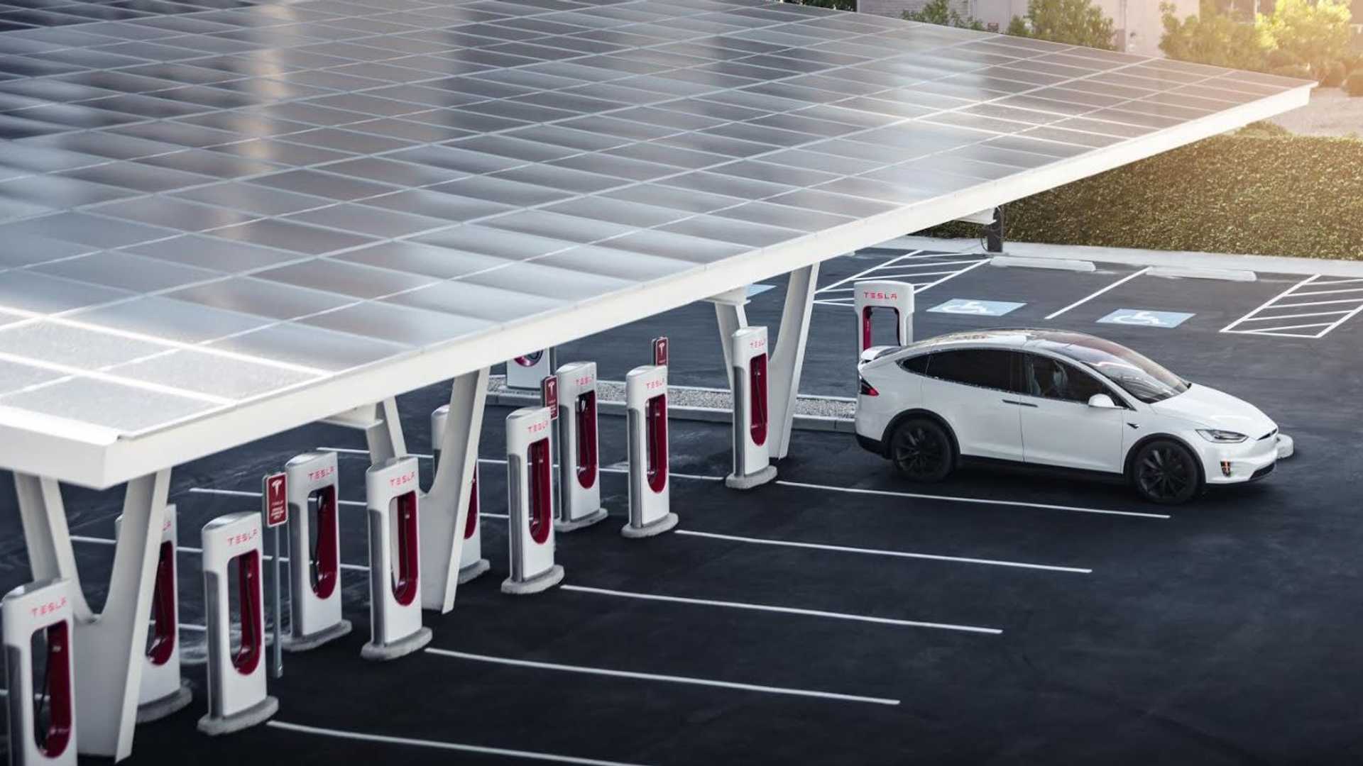

> Les Superchargers à 250 kW, il faudra bien les alimenter en électricité, non?
bien sûr, et principalement grâce à des batteries tampon.
> Sinon pour améliorer le réseau électrique aux USA, il va faire quoi Tesla?
il met en place des tampons et recouvrent ses parkings superchargeurs de champs PV
