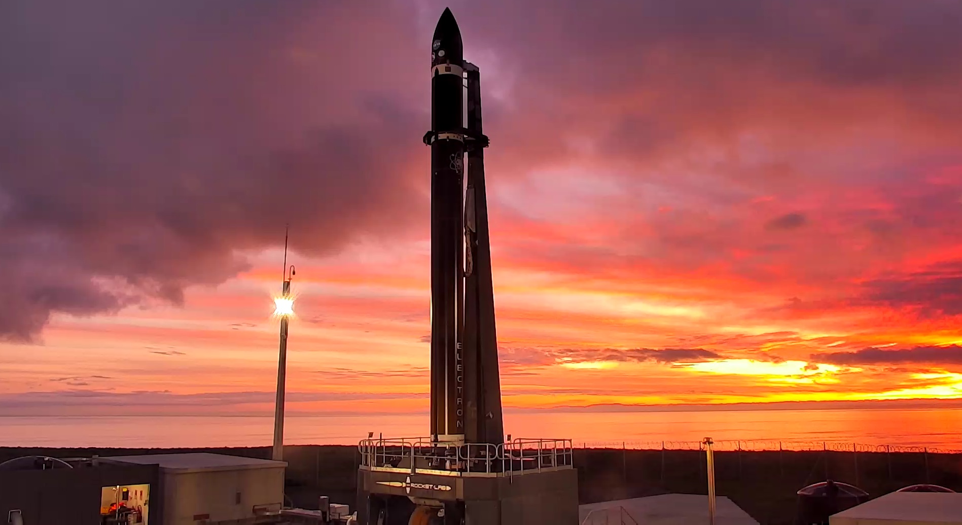

Commentaires : La petite sonde Capstone de la NASA décolle vers la Lune!
Avec son satellite placé au sommet d’une fusée Electron, la mission CAPSTONE a pu démarrer ce mardi 28 juin à 11 h 55 depuis la Nouvelle-Zélande. Le décollage réussi marque le début de six jours de manœuvres en orbite terrestre avant d’envoyer la petite sonde de 25 kg vers la Lune. Petite, elle ne manque pas d’ambition…
