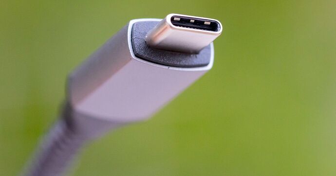

Avez-vous vu la grosseur du fils de USB-C 240 LOL.
https://www.cnet.com/news/usb-c-power-upgrade-means-240w-for-gaming-laptops-and-other-devices-in-2021/
Il doit faire au moins 1/4 de pouce.
Et alors ? Où est le problème ? J’ai déjà des câbles USB-C de 0.5cm de large, des câbles HDMI qui font 0.8, c’est pas un problème, ça reste tout a fait utilisable.
De toute façon, c’est pour remplacer des câbles tout aussi épais, le câble d’alim 200W d’une station de travail portable, il est bien épais aussi hein…
Serait-il par mieux que le courant puisse passer par le fils hdmi.
Ça revient un peu à l’oeuf ou la poule.
USB-C 20 Gbps vs hdmi 2.1 48Gbps.
L’USB-C offre beaucoup plus de possibilités que le HDMI, puisqu’il permet de transporter énormément de protocoles différents.
Pour un PC portable, on peut faire un dock performant et complet en USB-C, pas en HDMI.
Et puis le HDMI n’a pas été conçu pour de telles intensités. La ligne d’alimentation du HDMI, elle est spécifiée pour 55 mA seulement. Et uniquement de l’émetteur vers le récepteur.
