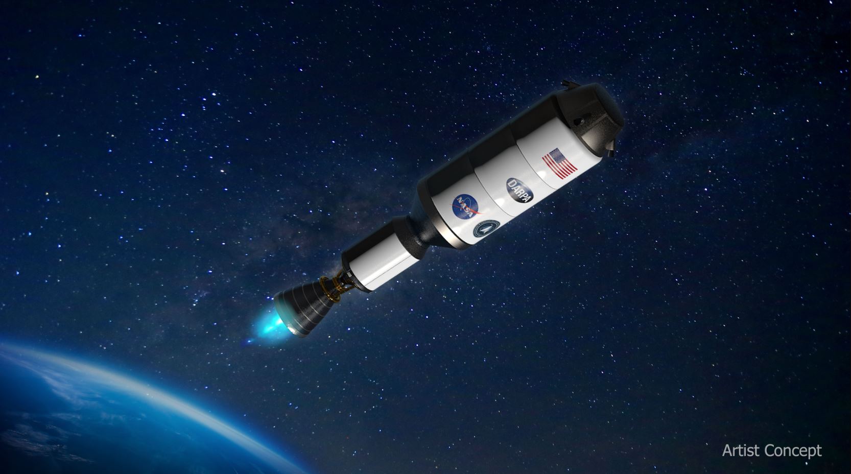

Commentaires : La NASA met 300 millions de dollars sur la table pour tester un moteur-fusée... nucléaire
L’agence américaine progresse sur son projet DRACO, pour une démonstration en orbite d’un étage propulsé avec un petit réacteur nucléaire à fission. Le vol est prévu en 2027, mais il reste plusieurs obstacles technologiques à développer. La NASA espère s’en servir à long terme pour des missions martiennes.

Development of solid core NTRs started in 1955 under the Atomic Energy Commission (AEC) as Project Rover and ran to 1973.
KIWI was the first to be fired, starting in July 1959 with KIWI 1. The reactor was not intended for flight and was named after the flightless bird, Kiwi.
Building on the KIWI series, the Phoebus series were much larger reactors. The first 1A test in June 1965 ran for over 10 minutes at 1090 MW and an exhaust temperature of 2370 K. The B run in February 1967 improved this to 1500 MW for 30 minutes. The final 2A test in June 1968 ran for over 12 minutes at 4000 MW, at the time the most powerful nuclear reactor ever built.
In January 1965, the U.S. Rover program intentionally modified a Kiwi reactor (KIWI-TNT) to go prompt critical, resulting in immediate destruction of the reactor pressure vessel, nozzle, and fuel assemblies. Intended to simulate a worst-case scenario of a fall from altitude into the ocean, such as might occur in a booster failure after launch, the resulting release of radiation would have caused fatalities out to 183 m (600 ft) and injuries out to 610 m (2,000 ft).

Tout dépendrait de la source du problème. Pour un échec au lancement, on peut prévoir un dispositif suffisamment sécurisé et solide pour que le matériel radioactif ne soit pas désintégré et puisse être contenu.
Pour un échec en fonctionnement en orbite, je ne suis malheureusement pas expert sur la question. J’imagine qu’il existe de quoi stopper ou du moins limiter la réaction tout en apportant un refroidissement externe. Ce qu’il faut éviter c’est une explosion ou une désintégration avec envoi de matière radioactive (et cette éventualité, c’est ça qui va générer des levers de boucliers ^^).

c’est très probablement calculé par défaut pour être sous la criticité d’une explosion du combustible lui-même.
Par contre une bombe sale c’est très possible, surtout avec de l’hydrogène dans le dispositif pour bien diffuser de la poussière de combustible.
On imagine aussi que la clé c’est un stock de combustible nucléaire minuscule exploité au maximum possible, de façon à ce que la portée d’une explosion soit « mesurée »
