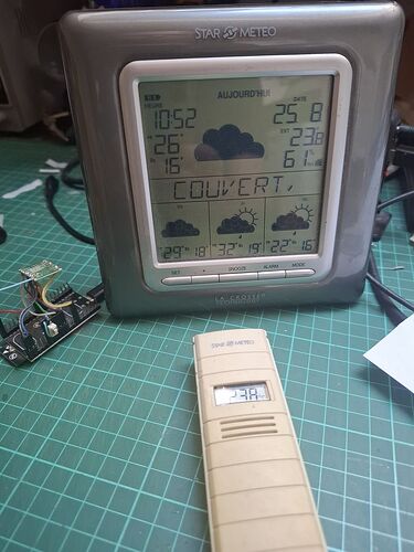

Non, les specs, Lacrosse ou TFA ne les publieront probablement pas.
Par contre, y’a des courageux qui ont analysé tout ça et mis à jour l’essentiel : https://forum.tetrahub.net/decodage-meteo/meteofrance-pocsag-t5935.html
Et un module ESP32 avec RFM69 ça fonctionne: https://github.com/obones/CelebWeather

Je n’ai pas de station météo La Crosse, mais pour le fun et regarder un peu le pocsag, je me lancerai peut-être là-dedans (si j’arrive à remettre la main sur l’ESP32 que j’ai -trop bien - rangé :grimacing: ).
Mais en tout cas, c’est bien qu’il y ait une solution pour les personnes concernées.
