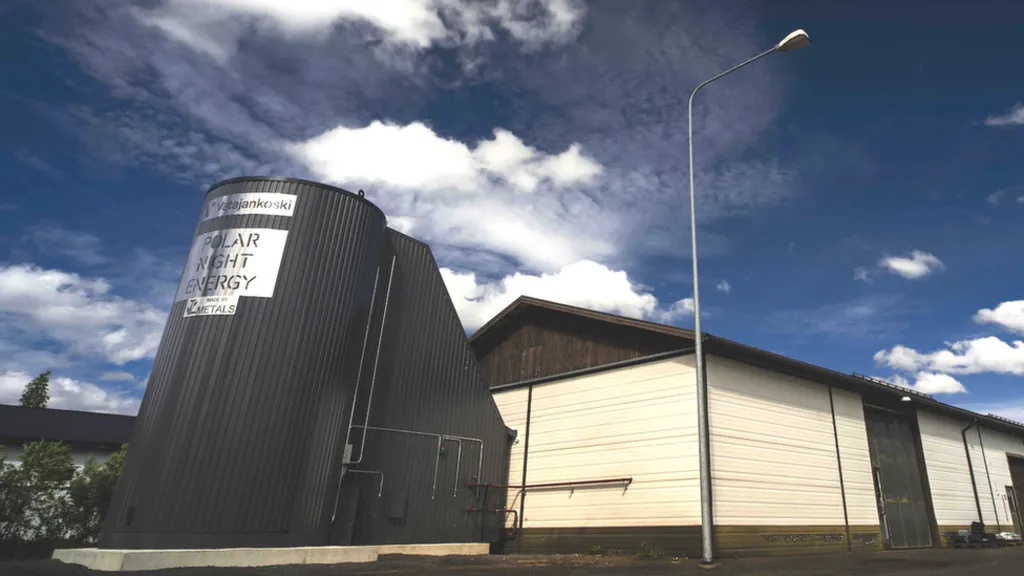

100 MWh, si cela correspond à la photo çà parait impressionnant vu la taille et l’épaisseur de l’isolant.
J’avoue que la 1ere chose que je me suis dis c’est d’en mettre partout tellement c’est petit :smiley:

Il faudrait savoir ! Il y a 100 tonnes ou 2000 tonnes ???
Et 4m de diamètre, cela me semble un peu faible au vu de la photo.
Enfin, une température de 600 °C ne facilite pas l’extraction de la chaleur sans pression.
Il y a mélange entre deux installations différentes.
Il y a un premier silo pilote, en service depuis 2022, qui fait 4m de diamètre et contient 100 tonnes :
Et il y en a un nouveau plus grand qui vient d’être construit, 13 mètres de diamètre, quinze mettre de hauteur et 2000 tonnes de sable, qui est celui en photo dans l’article.
