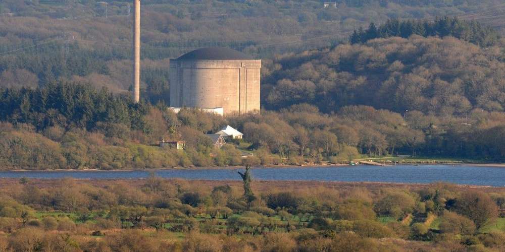

sauf qu’il ne reste plus rien à Brennilis à part la piscine et le matos au fond de celle ci. 99% de la radioactivité totale de la centrale a été évacué et autour du BR, c’est de l’herbe :
Ce n’est pas l’activité de démantèlement qui prend 20 / 30 / 40 ans, c’est le choix de l’attente naturelle de la décroissance radioactive ce qui ne coûte rien à part du gardiennage VS démanteler en zone radioactive, ce qui est cher (mais rapide du coup).
Entre les élus, l’opérateur, l’état et les activistes on n’a cessé d’hésiter entre les deux ( tous les détails sont sur kikipédia)
