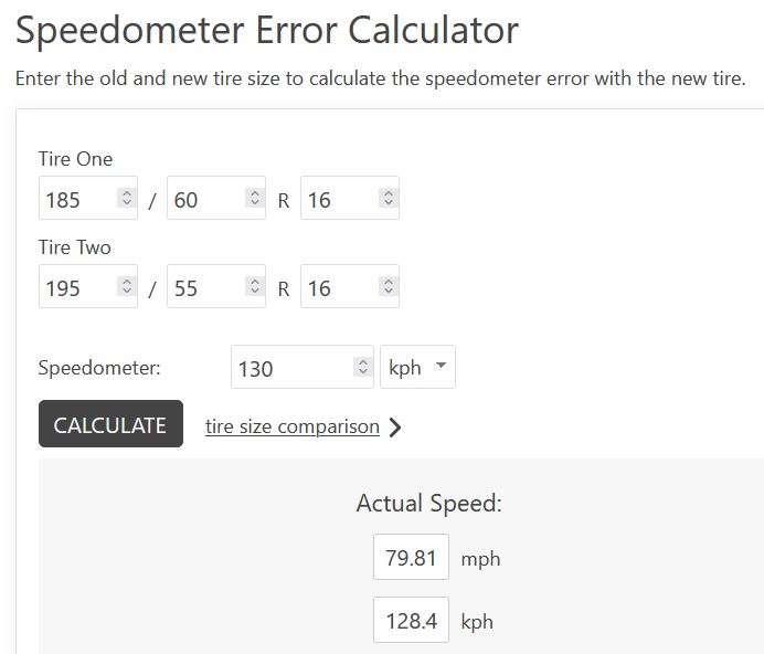

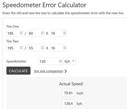

Exact et comme je le disais plus haut, j’ai vérifié sur calculateur la différence entre les tailles de mes anciens pneus et les nouveaux. La différence est minime, tant qu’on ne monte pas des pneus extravagants (ce qui ne serait de toutes façons pas admis au CT). ^^
https://www.inchcalculator.com/speedometer-error-calculator/
