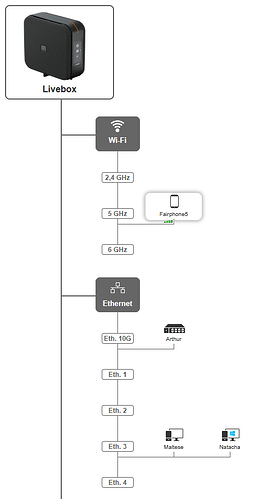

Je m’interroge, comment détecte-t-il qu’il y un swtich ?
Un hub je pourrais comprendre a cause des erreurs possible, mais un switch je ne vois pas. PEux etre est-ce par rapport aux nombres d’IP sur l’ethernet ?
La plupart des switchs récents sont visibles sur les couches basses du réseau. Et aussi tout simplement la présence de switch peut se deviner : si tu as plusieurs MAC qui t’envoient des paquets sur le même port RJ-45, c’est qu’il y a très probablement un switch.
Cela dit, ça m’étonnerait fortement que la Livebox détecte la présence de switch et désactive le Wi-Fi. Ça sent le technicien qui ne sachant pas diagnostiquer et résoudre le problème a sorti la première connerie qui lui est passé par la tête…

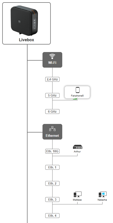

Ce n’est en tout cas pas ce que je constate chez moi, j’ai derrière ma Livebox un switch et un routeur, le Wi-Fi reste bien activé, et sur la « carte » du réseau, l’interface de ma Livebox affiche bien les deux machines qui sont derrière le switch (Maltese et Natacha sur le port 3) :
