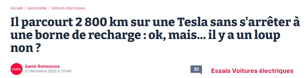

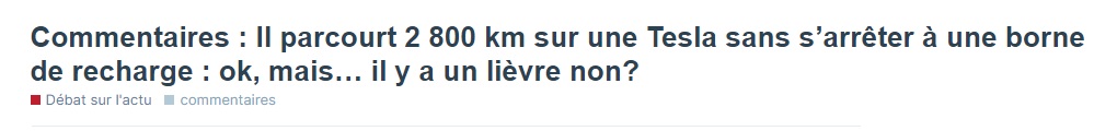

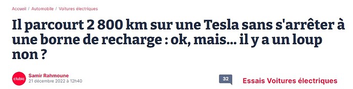

Curieux, pour l’article, le titre parle d’un loup, alors que dans le forum, le titre parle d’un lièvre :
