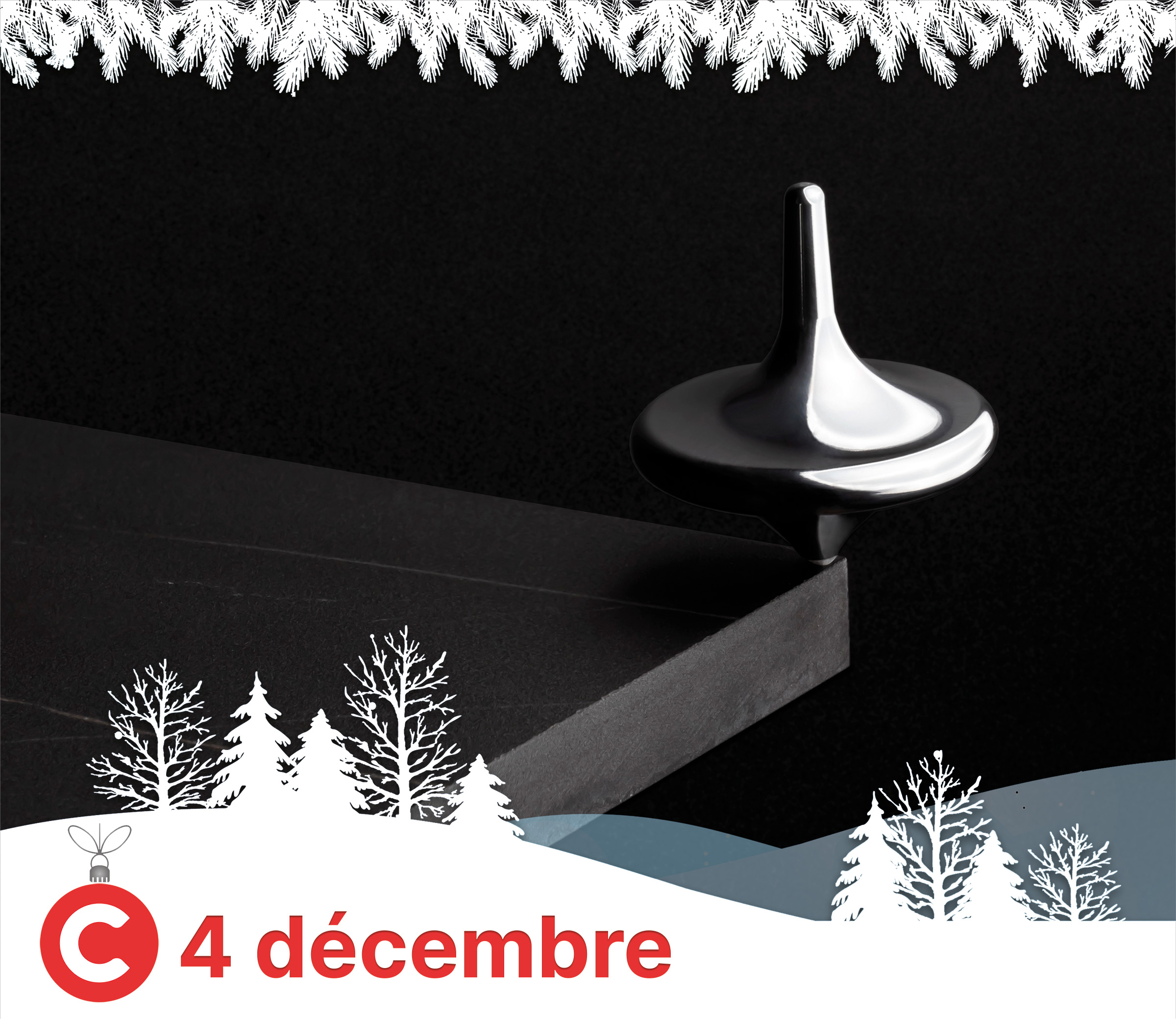

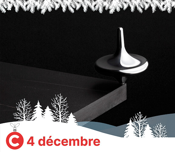

Qu’elle soit mécanique ou renversable, qu’il s’agisse d’une Beyblade ou d’un simple fidget… À un moment ou à un autre de sa vie, tout le monde joue avec une toupie. En revanche, très peu sont ceux qui ont eu en main Limbo, que nous vous présentons aujourd’hui.

À part ça, ils utilisent une batterie rechargeable et de l’électronique, c’est un peu de la tricherie, non ? :grin: —>[_] très loin, parti cherchez cette toupie.

Le correcteur PID, ça une « valeur voulue » (par exemple, pour la toupie, ça peut être « une vitesse de 30 tours par secondes ».) Le mécanisme de la toupie comporte un petit moteur qui fait tourner une masse à l’intérieur, pour accélérer ou ralentir la rotation. Dans la toupie il y a un capteur de vitesse (le gyroscope), et le correcteur PID ajuste l’énergie envoyée dans le moteur, en fonction :

Le problème c’est que les ingénieurs ont mal étudié le pas de vis de la toupie.
La toupie renferme une pile rechargeable et il faut dévisser la toupie.
Sauf que impossible de dévisser. D’une part la prise en main de la toupie est glissante, il faut se munir de gant antidérapant mais non seulement il vous faudra en plus trouver un objet dur mais qui n’abîme pas la toupie idéalement un revêtement en plastique et pas en metal et coger sur la tranche en espérant que les vibrations provoquent le déserrement. Pour ma part j’ai réussi à l’ouvrir quelques fois mais dernièrement devant autant d’acharnement je l’ai cassé sans arriver à l’ouvrir. La partie la plus fragile étant la pointe supérieure.
Bref, très cher pour un objet finalement mal conçu.
