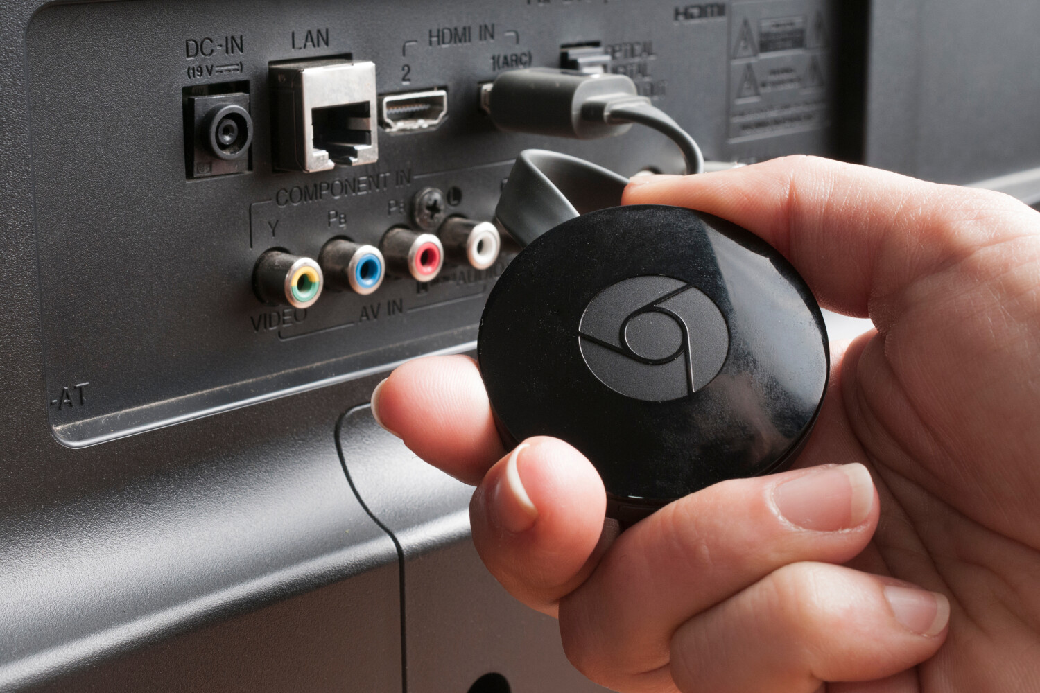

Commentaires : Google a corrigé le problème sur les Chromecast... sauf pour ceux qui ont essayé de les réparer eux-mêmes
Un correctif est en cours de déploiement pour résoudre les erreurs rencontrées sur certains Chromecast. Cependant, ceux qui ont tenté une réinitialisation pourraient rester bloqués plus longtemps.
https://clubic.com//actualite-557106-google-a-corrige-le-probleme-sur-les-chromecast-sauf-pour-ceux-qui-ont-essaye-de-les-reparer-eux-memes.html
Je confirme, ça ne marche toujours pas chez moi, j’ai reçu hier un mail d’excuse de Google me disant que les corrections sont en cours.
Pas de réinitialisation, juste redémarré. Wait and see (c’est chiant d’allumer son TV avec une télécommande :))
