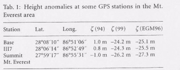

Idem, pour l’altitude (donnée à la fois géométrique et gravimétrique) qui est beaucoup plus abstraite (le géoïde ne pouvant pas être défini de manière univoque) que la déjà pas si simple élévation (donnée purement géométrique) fournie par la trilatération. Par exemple, il aura fallu des années de travail et des millions de dollars (merci la Chine) pour établir précisément l’altitude de l’Everest. Bref des données et des calculs absolument hors de porté pour un outil de poche qui (hors post-traitement) devra se contenter d’un modèle généralement très grossier, source d’erreurs parfois décamétriques (par exemple, 27 m avec l’EGM96) !
Edit : Rien qu’entre le camp de base et le sommet de l’Everest, la différence de hauteur du géopotentiel est de l’ordre de 2 m (ce qui donne une idée du boulot qui reste à faire pour, je te cites, « atteindre des précisions décentes (centimétrique) » :
