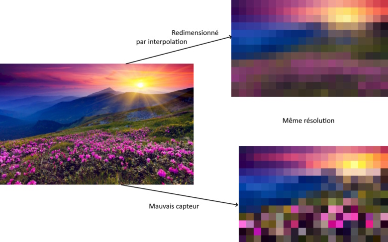

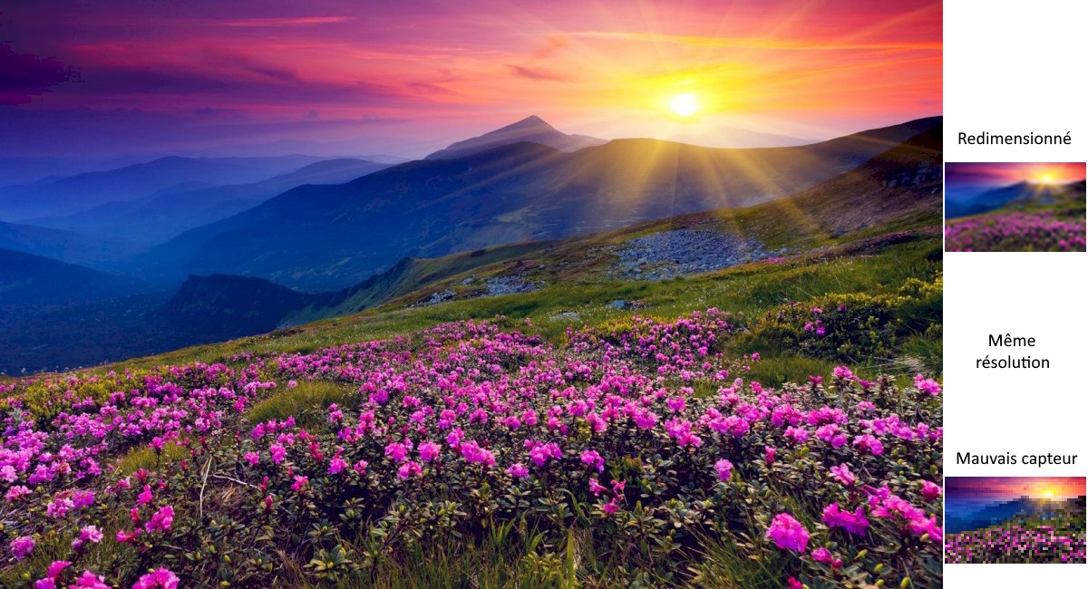

C’est la même chose que pour les traitements d’images : lorsque tu enregistre une image à très basse résolution, sur base d’une image en haute résolution, ce ne sera vraiment pas beau, mais ça restera visionnable, parce que des traitement d’image (particulièrement l’interpolation) sont utilisés pour que, même avec peu de données, l’ensemble « ressemble » à la source. Mais si tu avais enregistré une photo avec un capteur de cette même résolution, ça aurait juste été une bouillie de pixels, parce qu’ils se serait contenté d’enregistrer la composante lumineuse qui vient taper chacun des photosite.

Et j’ai du mal à comprendre ton raisonnement sur les images. Il se trouve que j’ai aussi fait de la recherche sur la compression et la restitution de données (compressions psycho-visuelle) et je ne vois pas de quoi tu veux parler. En théorie un capteur parfait de d’une certaine résolution donnera exactement la même image qu’une image réduite d’un autre capteur parfait à meilleure résolution…
Avec un mauvais capteur, il y a plus de perte de données, les photosites ne prennent que la lumière qui viennent directement les frapper.
Avec un redimensionnement à la même résolution que le capteur, il y a aussi perte de donnée, mais l’interpolation fait que l’on conserve un « mélange » des pixels contigus, ce qui « agrège » les informations plutôt que les détruire et donne un ensemble plus lisible à l’oeil.
Ou, dans une version un peu moins « agressive » :
Alors ça sort un peu de mon domaine de compétence, peut-être est-ce pour cela que je ne comprends pas…
Mais il me semble que tu montres des résultats d’un algo type bicubique et que tu me donnes des infos correspondant à un capteur type Bayer qui effectivement « décale » les info alors que je parle d’un capteur idéal, comme un tri capteur avec filtre dichroïque et photosites « collés », bref en théorie. :smiley:
Bref pour moi tu compares des choses incomparables: un lissage avec comme but un aspect « sympa » mais mathématiquement incorrect (ce que recherche d’ailleurs les compressions d’image avec perte) et un échantillonnage (imparfait forcément dans le cas de capteurs photo).
Et on a n’a de toute façon pas le même problème avec le son, c’est de la théorie du signal pure…
