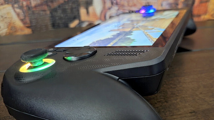

Commentaires : Et si la ROG Xbox Ally X fonctionnait mieux... sans Windows?
Et si le meilleur ennemi de Windows sur la ROG Xbox Ally était… Windows lui-même ? Une distribution Linux, Bazzite, vient semer le trouble et promet des performances qui font rougir le système de Microsoft, mais le géant américain n’a pas encore dit son dernier mot.
