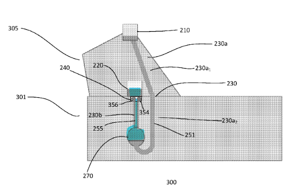

Encore un projet snake oil😅 https://patentimages.storage.googleapis.com/89/c4/bd/472173d40ad185/WO2019202456A1.pdf
Ils prévoient 3 petits réservoirs. Le supérieur rempli avec un mélange d’eau et de particules d’oxyde métallique. Le réservoir à mi-hauteur est rempli d’eau et est équipé d’une turbine pompe sensée n’être au contact que d’eau. Le réservoir inférieur est sensé faire la séparation entre les 2 fluides (mais le brevet ne mentionne pas de membrane).
:thinking:Comme ça je prédit que les particules vont se décanter dans la moitié inférieure et que le réservoir supérieur ne verra presque plus que de l’eau, rendant nul l’intérêt d’avoir ce fameux fluide breveté. Lors de l’utilisation, une partie se mélangera avec l’eau coté turbine et dégradera rapidement la roue et le joint d’arbre.
