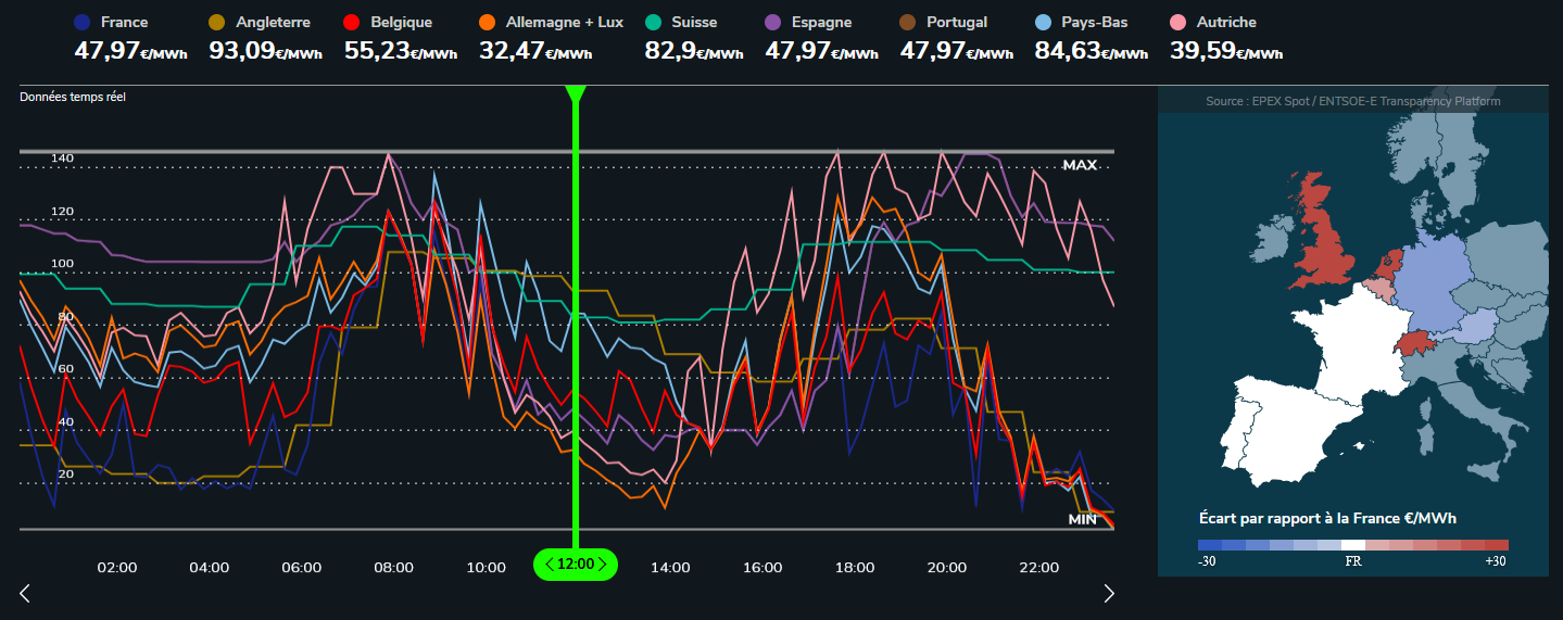

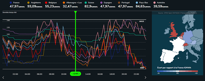

Voilà par exemple les prix spot dans l’Europe de l’Ouest ce samedi à minuit 3h45 :
Alors que les prix étaient négatifs dans le gros de l’Europe de l’Ouest, l’Espagne et le Portugal étaient à 90€ le MWh… La demande de ces deux pays était à ce moment supérieur à la somme de leur capacité de production et de la capacité d’export de la France vers l’Espagne.
Actuellement le prix spot en France est inférieur à celui de l’Espagne et du Portugal quasi systématiquement en dehors de la plage 10h-18h, quand le solaire de la péninsule ne produit pas. Et dans cette plage, souvent la liaison France/Espagne n’est pas saturée, car la France a désormais aussi beaucoup de solaire (en propre, mais aussi le solaire allemand qui exporte), ce qui fait que la mécanique du marché fixe le même prix en France et dans la péninsule. Par exemple, sur la journée d’hier, le prix spot français a été inférieur au prix spot ibérique de 0h à 10h15, puis parfaitement égal de 10h30 à 17h45 et de nouveau inférieur de 18h à 0h. Avec un facteur qui est monté à plus de 10 en faveur de la France :
Sur l’ensemble de la journée, le prix moyen en France est l’un des plus bas d’Europe de l’Ouest, si ce n’est le plus bas (courbe bleue foncée, qui se confond avec la courbe violette sur la période 10h30-17h45), alors qu’à l’inverse, celui de l’Espagne et du Portugal (courbe violette) est en moyenne l’un des plus haut, seule la Suisse et l’Autriche font peut-être pire.

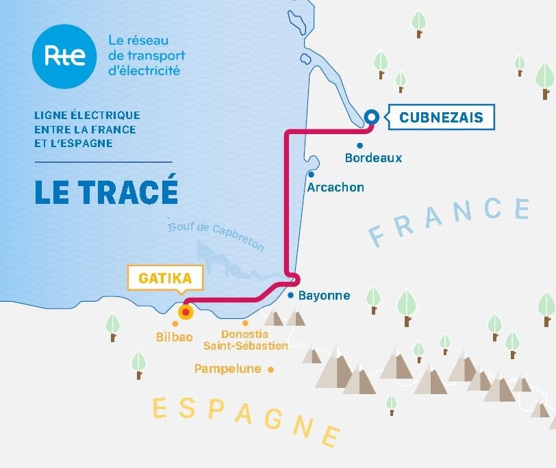

L’augmentation de la capacité est prévue, avec une nouvelle liaison maritime en cours de construction, qui va apporter ~2 GW de capacité supplémentaire (contre ~3 GW actuellement). Grosso modo, entre Bordeaux et Bilbao.
