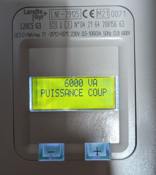

Ce qui peut être un problème avec le Linky qui mesure le courant soutiré pour le comparer à un seuil absolu (typiquement, il coupera à exactement 40A si c’est ce que tu as souscrit). Donc si Enedis baisse la tension au minimum de ce qu’il peut, théoriquement, ton installation limite (c’est à dire une installation qui tirerait 39A à 230V (soit < 9kVA) va disjoncter), même si tu n’atteins pas la puissance maximale soutirable souscrite à 9kVA.
Car, à 218V, pour 9kVA soutiré, il faut 41A ce qui est supérieur à la limite de coupure de ton Linky.
Bref, c’est encore limite limite comme comportement, car c’est au particulier de prouver que le problème provient de Enedis et/ou du Linky alors que c’est clairement un bête problème de physique de base. Et vu que le particulier n’est pas équipé pour, vlà comment on t’entube.

Sur Linky, c’est un peu différent, il y a en plus une possibilité de coupure par le compteur, et Linky mesure la valeur réelle en kVA et coupe en fonction du dépassement de cette valeur (c’est pour ça que des gens se retrouvent à devoir passer à la puissance supérieure avec Linky, c’est parce qu’en fait ils dépassaient un peu la puissance qu’ils avaient, mais pas assez pour que ça disjoncte). Donc si la tension chute, il laissera passer une intensité plus élevée, et inversement.

La valeur fixe de courant, c’est sur le disjoncteur abonné, et il y a une marge suffisante pour permettre de tirer la puissance souscrite même quand la tension est à -10% (et sur les installations avec Linky il est généralement mis au calibre maxi, indépendamment de la puissance souscrite, pour pas avoir à envoyer un agent quand le client demande une augmentation de la puissance).
Sur Linky, le seuil de coupure est une valeur fixe de puissance appelée.
Oui, c’est exact, et je suis d’accord avec toi pour les seuils. L’objectif de ma réponse n’était pas de débattre des valeurs numériques, mais de montrer l’implication ce que tu dis avec des valeurs concrètes et un seuil fixe.
Sur le Linky, ils ont appris de leurs erreurs, et c’est bien (sauf à propos des mesures farfelues, mais c’est un autre problème). Sur mon ancien compteur, le disjoncteur principal juste après le compteur était à 40A, pas 45A. Maintenant, j’ai un 63A.

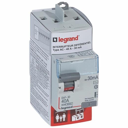

Et d’ailleurs, sur les tableaux électriques des abonnés, le disjoncteur différentiel est habituellement réglé sur 40A (pas 45A). Donc, oui, le Linky coupera peut être pas, mais ton disjoncteur différentiel oui (s’il est bien calibré et aux normes) lorsque tu tires moins que 9kVA et que Enedis ne te fournit pas 230V. Mais, comme qu’y dirait, c’est ton problème, vu que eux, ils sont dans les normes…

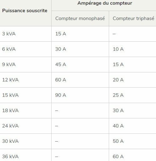

Bizarre… J’ai toujours vu des multiples de 15A sur les disjoncteur abonné dans tous les logements que j’ai occupés… Et c’est ce qu’on retrouve dans toute la « littérature » sur Interner.
Ben oui, là clairement c’est ton problème : le différentiel sur ton tableau électrique, c’est ta responsabilité, et son rôle n’a jamais été d’être calibré en fonction de ton abonnement électrique… À toi de le dimensionner correctement pour tes besoins ou d’en mettre plusieurs (d’ailleurs il me semble que la norme en impose au moins deux de toute façon, un A et un AC) en répartissant la charge. Enedis et ton fournisseur d’électricité ne sont responsable que du compteur et du disjoncteur abonné. Chez moi j’en ai 3 en 40A alors que j’ai seulement du 6kVA :sweat_smile: Mais du coup même en 15 kVA je serai tranquille, tant que j’ai pas toute la charge sur le même différentiel.
Un disjoncteur différentiel classique, c’est 300 mA, et son rôle est différent de celui du disjoncteur principal. neutre
Un différentiel fait en général à la fois disjoncteur classique (coupure en cas de surcharge de courant) et différentiel (coupure en cas excès de fuite vers la terre).
Il a donc deux valeurs de coupure, une pour la surcharge de courant, qui est généralement de quelques dizaines d’ampères (40A est une valeur classique), une pour les fuites à la terre, de quelques dizaines de mA (le max autorisé en France c’est 50 mA).
Exemple, un 40A - 30 mA :
Et dans une installation électrique, tu as des disjoncteurs simples pour protéger les différents sous-circuits, et en amont de ces disjoncteurs, tu as un différentiel, qui assure la protection contre les fuites sur plusieurs sous-circuits à la fois.
C’est différent en Belgique, alors. Dans mon cas perso et il est du genre courant, plusieurs circuits protégés chacun par un disjoncteur magnéto-thermique (selon les cas, 10, 15 ou 20 A), un différentiel 30 mA en plus pour les circuits de la salle de bains, et un 300 mA général. Le compteur a bien sûr lui aussi un pouvoir de coupure, mais il ne déclenche jamais même en cas de court-circuit franc, le disjoncteur du circuit impliqué le fait en premier.

Chez nous il y a un « disjoncteur abonné » qui est le disjoncteur général, avec une intensité de coupure calibrée en fonction de la puissance de l’abonnement (et quand on a un compteur connecté, qui gère lui même le respect de la puissance souscrite, ce disjoncteur est mis au calibre max) au niveau du compteur, pour empêcher de dépasser la puissance, et il fait aussi différentiel général (500 mA chez moi).
Ensuite, on a normalement obligatoirement deux premiers niveaux de sous-circuits avec chacun un différentiel <= 30 mA, de deux types différents (un type A, un type AC), qui fait aussi disjoncteur classique. Et derrière ça on a un second niveau de sous-circuit (par exemple un pour chaque pièce, un pour l’éclairage, un pour les prises… je sais pas exactement quel niveau de séparation les normes imposent actuellement, à part pour le gros électroménager, où on doit avoir un sous-circuit dédié à chaque appareil) avec un disjoncteur classique pour chaque (généralement 10, 16, 20A ou 32A).
Ce qui est en photo est un interrupteur différentiel, il ne protège pas contre les surintensités…ce sont les disjoncteurs placés sur chaque circuit qui assurent ce rôle. ( c’est le câblage classique d’un tableau domestique , un interrupteur différentiel avec en série des disjoncteurs pour chaque circuit)
Pour surveiller à la fois intensité et courant de fuite, seul un disjoncteur différentiel assure les 2 fonctions…( avec marquage du calibre, C20, C32 , etc…)….ceux ci sont intéressants pour ajouter un circuit qui demande de la puissance à un tableau existant, tel que borne de recharge ou alimentation piscine.
https://www.legrand.fr/questions-frequentes/disjoncteur-ou-interrupteur-differentiel-quelle-protection-choisir
