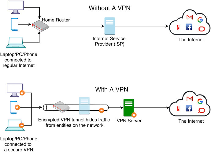

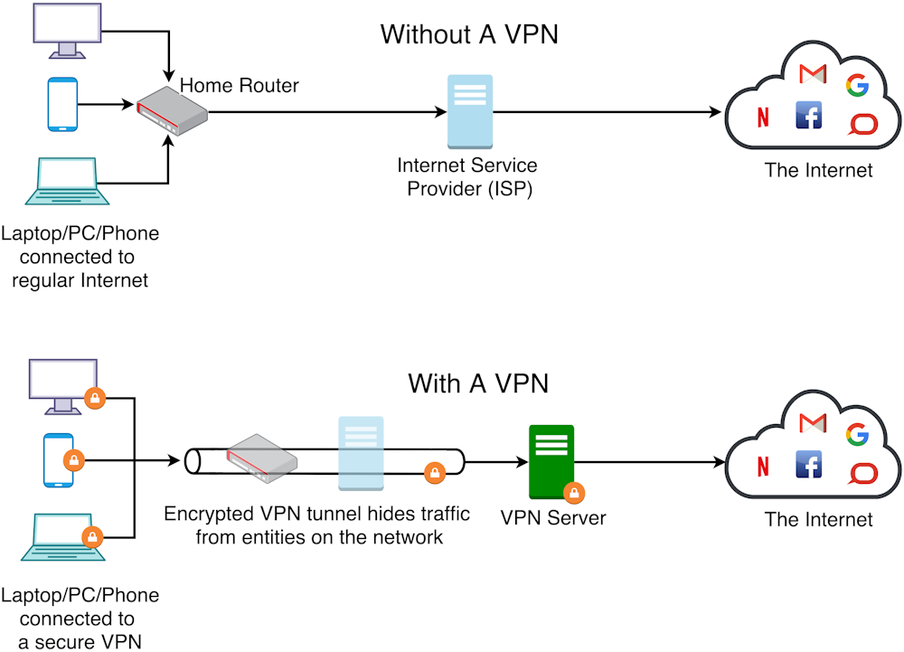

@anon16165080 et voici un petit schéma pour la technique :
Donc a part te protéger de ton FAI, tu ne te protège de rien d’autre. Après, si tu penses avoir besoin de te protéger de ton FAI, vas y, prends un vpn (qui devient donc ton nouveau FAI, car lui aussi a accès à ton traffic en clair).
