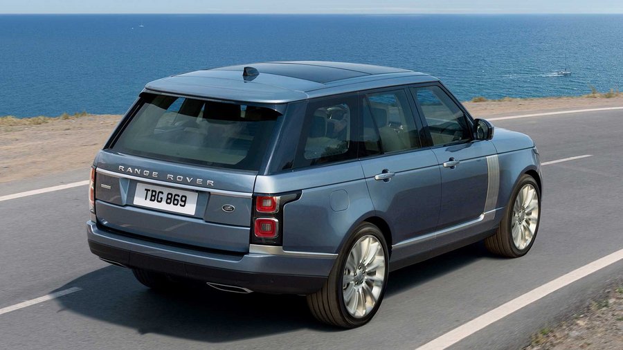

Zeus, c’est le nom du projet du groupe Jaguar Land Rover qui vise à produire des véhicules à hydrogène au cours de la prochaine décennie.

C’est vrai que les gros SUV sont lourds, mais c’est un phénomène partagé par les petites voitures récentes qui atteignent facilement la Tonne. Et quand elles sont « zéro émission », c’est pire, la petite Zoé atteint les 1 468 kg. Donc l’hydrogène est certainement une technologie d’intérêt. Car un poids léger est facteur de qualités routières, et d’une moindre usure de l’infrastructure routière.

Si l’écologie était dans les préoccupations de JLR, ils arrêteraient de produire ces SUV monstrueux… (hydrogène, électrique, thermique, au GPL, etc…, la question n’est pas là).
