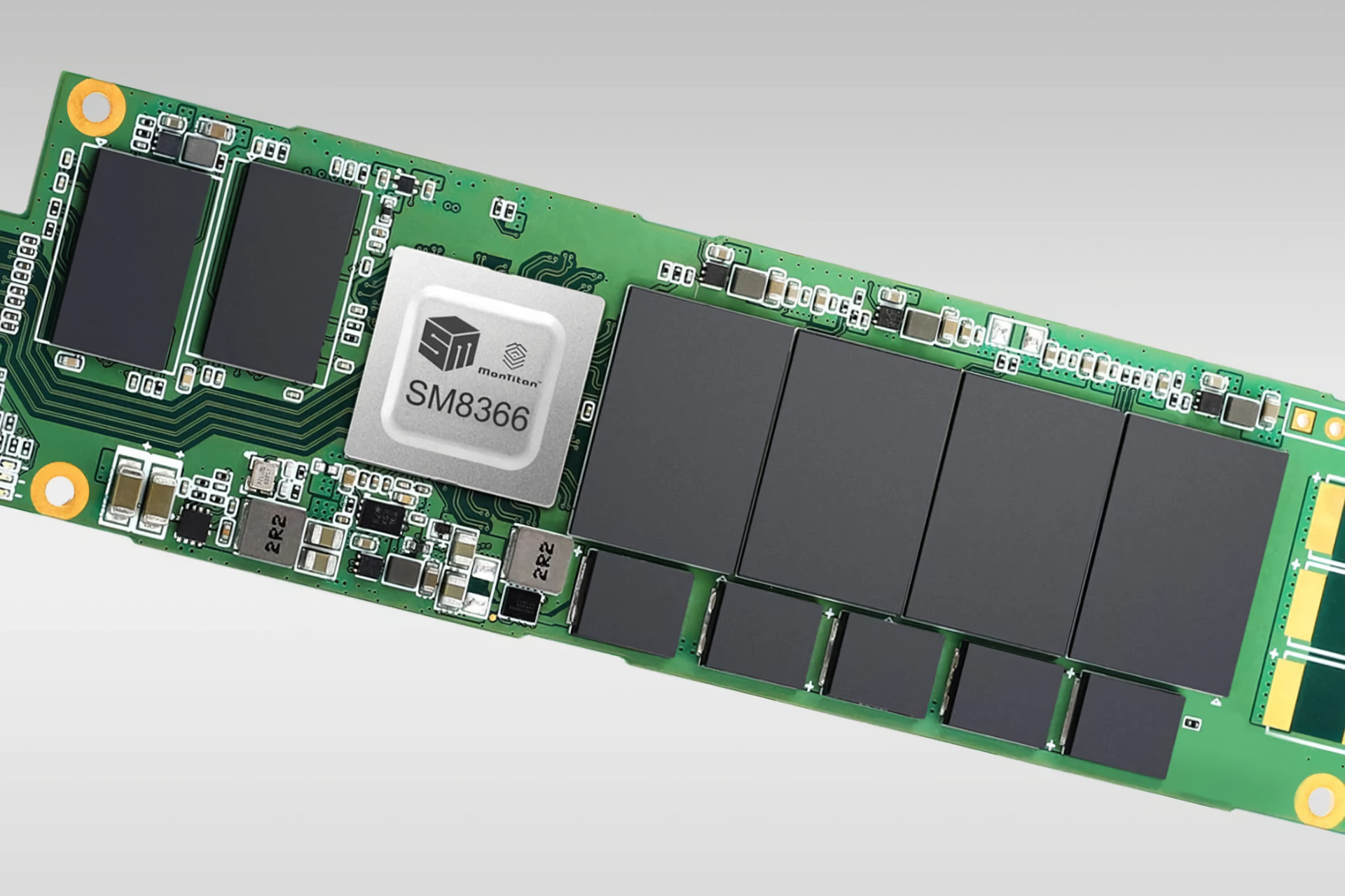

Commentaires : Des SSD avec des débits de 30 Go/s ? Voilà la promesse de Silicon Motion sur le PCIe Gen 6
Une promesse un peu folle quand on voit la chauffe des modèles PCIe Gen 5, qui peinent à atteindre les 15 Go/s de débit.
