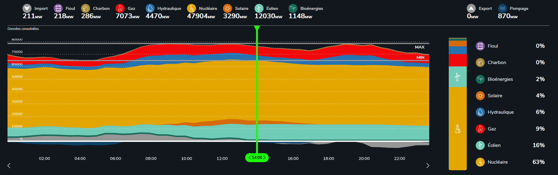

Ben non. Nucléaire et hydro font le taf aussi. Encore une fois, regarde comment ça se passe en France, par exemple sur la journée d’hier.
À 8h, 44 GW de consommation, 40 GW de nucléaire, 5 GW d’hydro, 0 de solaire.
À 13h, 49 GW de consommation, 35 GW de nucléaire, 4 GW d’hydro, 8.5 GW de solaire.
À 20h, 47 GW de consommation, 38 GW de nucléaire, 7.5 GW d’hydro, 0 GW de solaire.
On voit bien qu’on est capable d’encaisser 8.5 GW de variation de la production solaire sans avoir à recourir au charbon (constant à 0 sur la journée) et quasiment sans gaz (entre 0.4 et 1.6 GW sur la journée), en faisant varier le nucléaire (variation lente, essentiellement programmée à l’avance en fonction des prévisions de consommation et des prévisions météo qui permettent d’anticiper la production solaire et éolienne) et l’hydro (variation rapide, bien plus rapide même que le gaz ou le charbon).

Et, soit dit en passant, on était alors bien content de pouvoir profiter de l’électricité produite par notre solaire et notre éolien, mais aussi par le charbon allemand qui nous alimentait la nuit… Voilà par exemple une journée de l’hiver dernier, où on voit bien en gris les imports la nuit, et surtout, ces imports qui pouvaient s’arrêter en journée grâce à la hausse de production du solaire (marron) et de l’éolien (bleu ciel). Si on avait pas eu le solaire et l’éolien couvrant 20% (15.3 GW) de nos besoins ce jour là à 14h, au mieux il aurait fallu faire tourner nos centrales gaz à 100% (18 GW au lieu de seulement 7) et trouver encore 4 GW de plus chez nos voisins (loin d’être garanti)… Ou couper l’électricité à des gens et des entreprises pour réduire la consommation de 5%…
