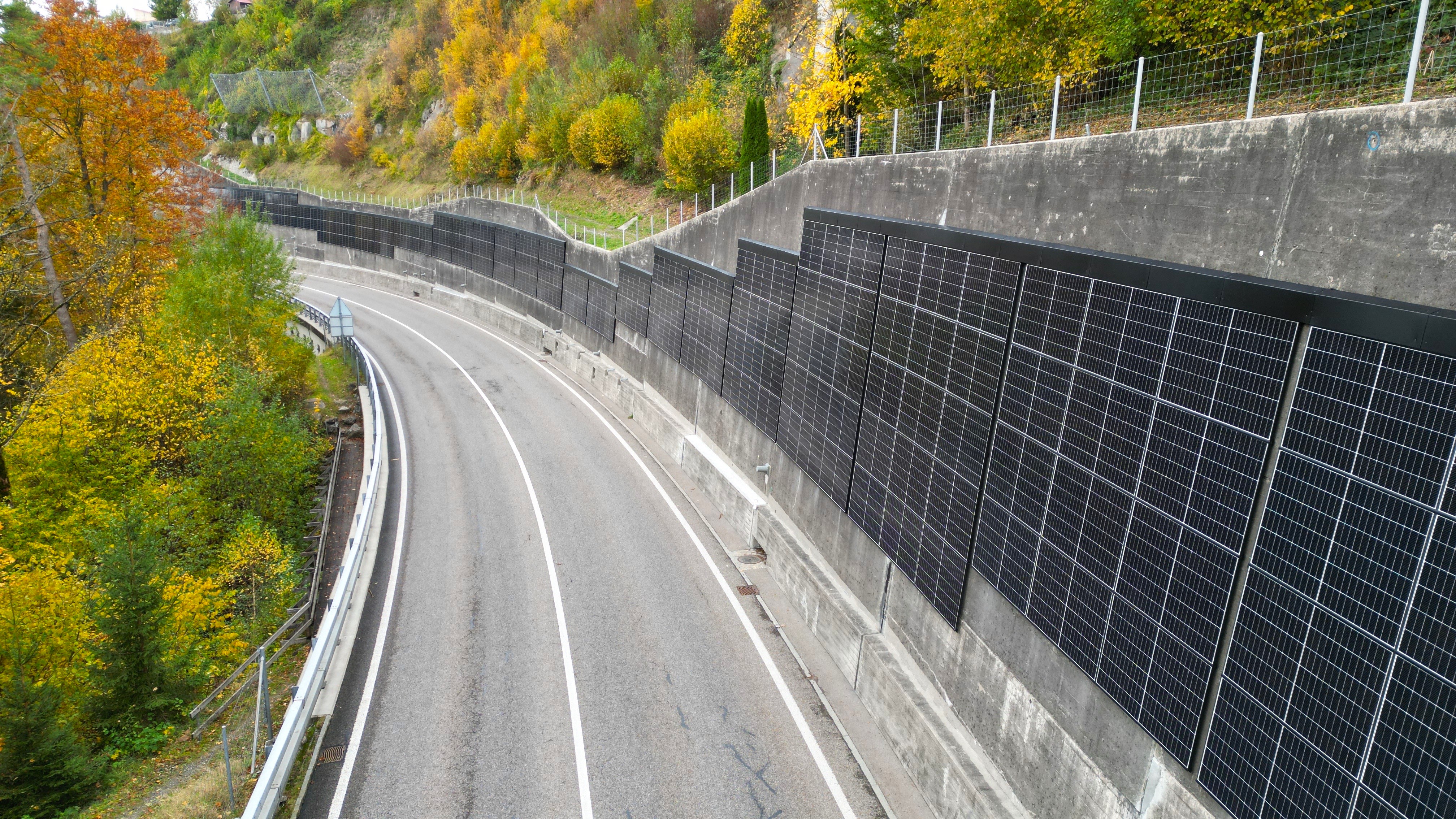

Commentaires : Des panneaux solaires fixés sur un mur de soutènement en bordure de route : il fallait y penser, les Suisses l'ont fait!
Vous cherchez un nouvel emplacement pour installer vos panneaux solaires ? Selon des élus et des ingénieurs helvétiques et allemands, un mur suffit amplement, mais pas sans prendre quelques précautions.

Ce qui fait que le rendement sera meilleur pendant les mois d’hiver, c’est sans doute simplement le fait qu’en hiver l’angle d’incidence moyen des rayons solaires par rapport aux panneaux sera plus élevé, ce qui améliore le rendement.

Sans être expert, je perçois qu’orientés ainsi, les panneaux vont être sous-exposés et tout particulièrement à certaines heures de la journée. Il y a donc un manque évident d’efficience et un investissement qui risque d’être jugé peu rentable par rapport à d’autres types d’implantation.

ca passe par un angle d’inclinaison bien précis l’été et l’hiver.
perpendiculaire à la route ca annonce des rendement catastrophique.

Une inclinaison verticale est au contraire bien plus efficiente en période hivernale. La Suisse a une quantité monstrueuse de Step pour stocker l’energie. Produire du kWh solaire en hiver, le stocker ou le revendre à prix fort est surement bien plus intelligent. Ne vous inquietez pas, les Suisses savent compter…

non optimal c’est 60° en hiver, sur la photo ca me semble pas bon
et 30 en été
c’est dommage de mal produire en été et pas optimisé le rendement au maximum potentiel

Les panneaux sur les photos sont placés assez haut pour ne pas être endommagés lors d’accident routier.
En étant verticaux, la neige ne s’y dépose pas, donc en Suisse où j’habite, c’est important. De plus, les panneaux verticaux se refroidissent mieux, ne pas oublier que les performances des PV sont données à 40°C et que par tranche de 10°C au dessus, le rendement baisse de 4%. En hiver, le soleil descend à 28° , donc sur des PV installés sur un mur à 80°, le rayonnement solaire tombe avec un angle de 72° ce qui est proche des 90° optimum. Sur mon toit, j’ai refait la charpente de la face sud pour avoir un angle de 60°, ce qui donne un angle incident en hiver de 84°. ce qui donne le rendement maximum pour le photovoltaïque et pour les absorbeurs thermiques produisant chauffage et eau chaude. La baisse de rendement en été évite la surchauffe de l’installation solaire thermique.
Ce n’est pas le contribuable qui paye mais les sociétés qui installent ces panneaux, soit les fournisseurs d’électricité. Ces entreprises privées n’ont pas l’habitude de jeter l’argent par les fenêtres! Comme dit sur une autre réponse, les murs de souteinnement des routes sont inclinés à 80° et pas 90°. Le refroidissement naturel est meilleur que sur un toit d’immeuble incliné à 25 30°, le rendement tombant de 4% par tranche de 10° en dessus de 40°C. De plus, avec l’inclinaison de 80°, la neige ne tient pas. Donc contrairement à votre commentaire, ce n’est pas « foireux ». J’ai équipé ma villa de panneaux photovoltaïques et thermiques après avoir modifié le pan sud pour avoir une inclinaison de 60°. Le champs photovoltaïque de 4 KW a été amorti en 6 ans par chute d’achat d’électricité et exportation du surplus. Le champs d’absorbeurs thermiques pour le chauffage et l’eau chaude permets de mai à octobre d’avoir l’eau chaude gratuite et a diminué de 70% l’achat d’électricité pour le chauffage (température habitation à 21°C).
