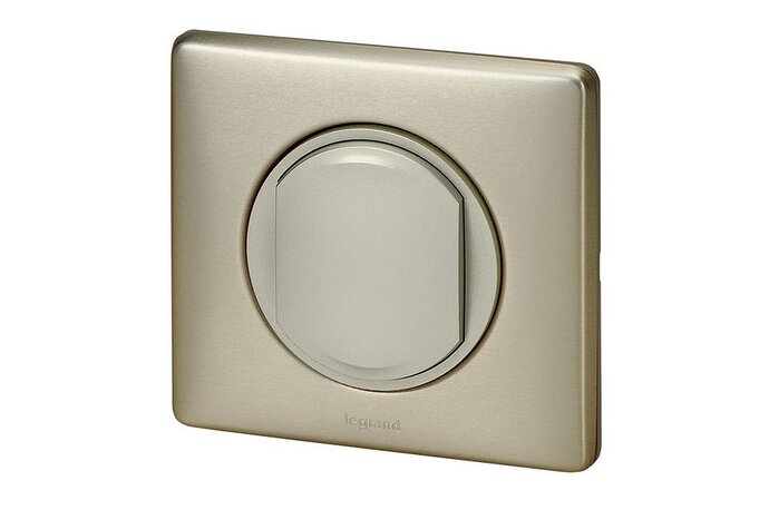

Commentaires : Des interrupteurs connectés sans-fil et sans pile, le pari réussi de Legrand et du CEA
Legrand et le CEA annoncent avoir mis au point un nouvel interrupteur connecté qui a pour particularité de fonctionner sans-fil et sans pile. Ainsi, il peut être placé n’importe où dans les pièces de la maison.
