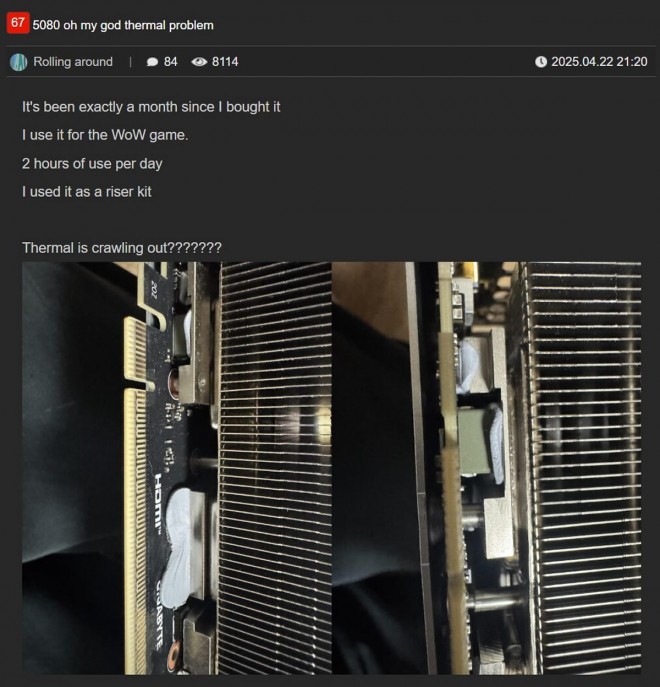

« une Aorus GeForce RTX 5080 Master ICE » ah bah tiens c’est la mienne, cool.

Ce n’est pas tout a fait la même chose que de la pâte thermique, c’est plutôt une sorte de pad, mais en plus souple :

Avec la mode des boîtiers transparents et avec la carte graphique montée verticalement (pour le transparent, je sais pas, mais la source précise bien que celui qui a découvert le problème avait la carte montée à la verticale), ça doit pouvoir se voir sans ouvrir.

L’info la plus intéressante ici, c’est qu’il faut 150⁰C pour que ça se déforme ou coule :flushed:
Donc, ça chauffe !
Tel que je le comprend, ça a pas vraiment fondu, c’est plutôt qu’il y en avait beaucoup trop (Gigabyte en met moins sur les cartes sorties d’usine plus récemment), et la gravité à fait son office sur un truc qui même sans être fondu a quand même une certaine souplesse.
Parce que les 150°C, y a aucune chance que ça les ait atteint, la carte se serait mise en protection thermique bien avant, la limite doit être autour de 100°C pour le GPU et 110°C pour la RAM et les VRM.

En effet, les cartes montées de façon verticale voient leur « gel » carrément se barrer en fait, et ça doit être la même chose quelque soit le sens, sur la première carte on ne voit sûrement pas l’espace vide car il est dans la carte, masqué par les autres composants. Sur la deuxième ça se voit car le gel coule à 90⁰ par rapport à la première.
