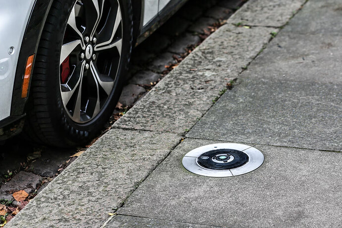

À Londres, les autorités ont passé un partenariat avec la société Trojan Energy pour déployer des centaines de bornes de recharge pour voitures électriques qui ne se voient presque pas. Ingénieux !

C’est bien dans l’esprit du Brexit, quitter tout ce qui est normalisé en Europe !
Un adaptateur exotique, inutilisable ailleurs, qui prendra de la place dans les coffres souvent trop petits des véhicules électriques. La seule consolation, c’est qu’au moins la perfide Albion est en 240 volts, alors que le continent nord-américain est 110 volts, ce qui nuit aux recharges à domicile (les utilisateurs sont forcés d’utiliser les circuits de sèche-linge pour obtenir du 220v et il n’existe pas de triphasé 400v chez les particuliers).
C’est très malin. Ça aurait été encore plus malin s’il n’avait pas fallu que l’usager achète la borne (et donc la stocke dans sa voiture) pour se connecter au réseau. Je suppose que ce sera la version 2 où l’on pourra directement brancher la prise CCS au sol, de manière sécurisée et sans risque pour la prise.
Foireux pour les PMR et les personnes âgées. Foireux quand il neige ou qu’il pleut. Foireux pour les piétons qui pourraient trébucher sur les prises quand elles sont utilisées (surtout quand ils ont la tête dans le smartphone ?).
En ville il y a du mobilier urbain partout. On a vu des initiatives de produits sur base de collecteurs de déchets, de bancs publics et de lampadaires, qui me semblaient plus intelligentes.

Le réseau électrique américain est bien en 220V, séparé en deux phases +/- 110V. Les prises 220V sont courantes, la plupart des gros équipements (climatisation fixe, au hasard) sont dessus. Il suffit d’en installer une dans le garage.
Oui, je te rejoins.
On peut aussi imaginer une version 2 avec un système télescopique intégré au sol, et prise T2S standard en 230V (ou triphasé 400V à 22 kW).
Sur le principe, la borne peut par exemple sortir du sol dès que l’on fait le paiement (smartphone ou CB).
Foireux quand le chien de mémé lève la patte sur la borne et se fait griller ?

j’ai 480 L dans mon coffre, c’est adaptateur donc un coté est normé, et 380V y en a pas chez le particulier, heu tu parles de l’Angleterre, là j’espère ? parce que en France un particulier peut très bien demandé du tri, j ai plein d’ami en maison qui on du 380V
je ne suis pas sure qu on vera un jour le CSS au sol, parce que celui ci est d’une IP (indice de protection) qui reste faible, il m’est arrivé d’avoir du mal a faire communiqué par temps humide certaine borne, y a des testes qui sont effectués avant de mettre la tension, là au sol j’imagine même pas l’IP (non pas adresse IP, bande de geek :slight_smile: ).
sinon Paris été en train voir des prises sur les luminaires me semble t il !
