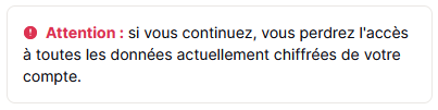

Si tu veux vérifier si un service en ligne est zero knowledge ou pas, il y a d’ailleurs un moyen tout simple : utilise la procédure de réinitialisation du mot de passe.
Si à l’issu de la procédure, tu te retrouves avec un compte « comme neuf », ayant perdu l’intégralité de ses données, alors le service est probablement zero knowledge.
Si par contre au moins une partie des données sont conservées, c’est forcément que ces données n’étaient pas stockées en zero knowledge. ProtonMail le précise bien dans sa procédure de réinitialisation :
Aucun avertissement de la sorte dans la procédure de réinitialisation de GMX par contre…
