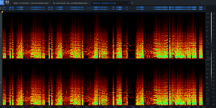

Beethoven - Symphonie n°5 je suis presque a -80db en dessus de 15kz, donc meme si il y a du signal c’est 70db de moins que les 100hz ce qui est énorme comme écart. (exemple 96 db c’est faire du marteau piqueur dans une pièce sans protection et être en même temps capable d’entendre voler une mouche dans la même pièce)
un morceau classique Beethoven - Symphonie n°5

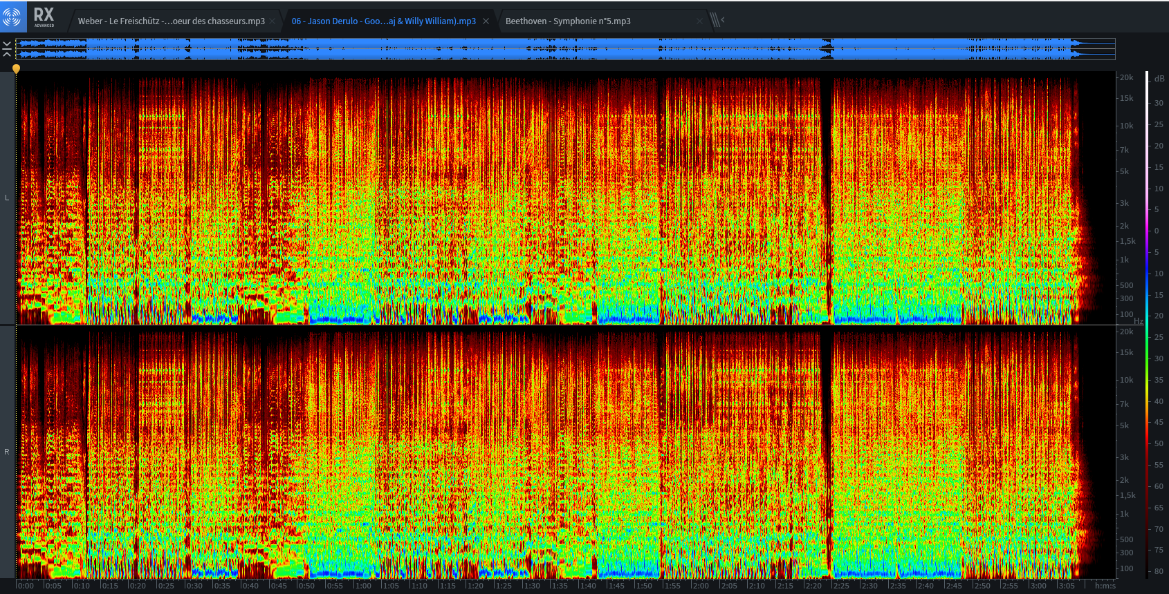

David guetta
Je préfère également écouter du classique que du guetta, mais oui guetta a un spectre sonore plus large et peu aller encore plus loin .
Juste les hi hat, il n’y a pas dans le classic ou alors on aura de temps en temps des percu qui vont dans le haut medium mais ça sera très peu. en classique on est surtout jusqu’à 15khz

je parle du niveau en décibel si c’est à -80db, on peut considérer que ce sont des harmoniques qui existent mais qu’on entendra pas, ou alors ça peut être le bruit du micro , de la pièce d’enregistrement ,…
Alors que dans du guetta on est a du -35db qui la sera bien audible et donc on peut considérer que c’est un instrument « essentiel » a la musique"
hi hat c’est le charleston sur une batterie, qui va être dans cette région du spectre sonore et qu’on retrouve dans quasi toutes prod moderne.
Si j’amplifie les haut medium de Beethoven, je risque de ramener que du bruit ou des harmonic qui ne seront pas agréables a l’oreille car l’instrument originel ne sonne pas comme ça. Si je décide de tout monter alors le bas montera aussi et là ça va saturer a mort.
En gros un MP3 va moins couper sur un morceau de classique qu’il le fera dans un morceau pop d’aujourd’hui, là on va surtout trouver la différence sera sur les attaques d’instruments par rapport à un WAV, et encore là il faut avoir les monitorings avec les phases alignées entre le tweeter et woofer pour avoir le meilleur alignement temporel, préférable d’avoir du coaxial en woofer tweeter,… bref. Tellement de chose qui influe BEAUCOUP plus que le simple codage (MP3 320 bien sure)
