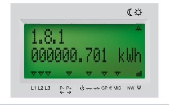

Mais en appuyant sur le bouton jaune pour les faire défiler, il s’affiche beaucoup de choses à la signification obscure, il faut bien savoir ce qu’elles veulent dire. ^^
Exemple, que signifie ceci, pour toi ?
Hé bien c’est la consommation en heures pleines. Pour la consommation en heures creuses, Il faut regarder le code 1.8.2. Pour savoir la « Pointe de
prélèvement du mois en cours », c’est le code 1.6.0. Voir la tension ? Code 32.7.0, l’ampérage ? Code 31.7.0 etc, etc. Il y a un paquet de codes comme ça, on ne peut pas les retenir tous. ^^
Ah ouais! WTF!!! :smiley:
Finalement en France on est moins con. Avec un affichage alpha numérique, on affiche les intitulés des pages (quelques fois pas très parlant comme P. SOUTIREE mais bon on comprend quand même) et pas un code!
