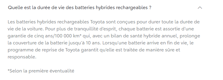

En tous cas, chez Toyota Belgique, la batterie d’une hybride est garantie 5 ans et sous réserve de faire un entretien annuel, cette garantie est prolongée jusqu’à 15 ans (10 ans pour le reste du véhicule). Alors oui, il faut faire un entretien chaque année et dans mon cas c’est un peu du gaspillage parce que je ne fais que 10.000 km/an, mais c’est quand même rassurant de savoir qu’on a une garantie pareille. ^^
en France :
https://fr.toyota.be/gamme-electrifiee/duree-de-vie-batterie
Sinon, il y a toujours eu des différences entre la Belgique et la France, chez nous les Toyota thermiques sont garanties 5 ans depuis longtemps (déjà pour l’Aygo de belle-maman en 2007), parce que l’importateur belge ajoutait 2 ans aux 3 ans du constructeur. ^^
A l’inverse, ma Mazda 2 était garantie 3 ans en Belgique (maintenant c’est 6 ans) et un Suisse qui avait le même modèle acheté la même année avait eu 5 ans, lui.
